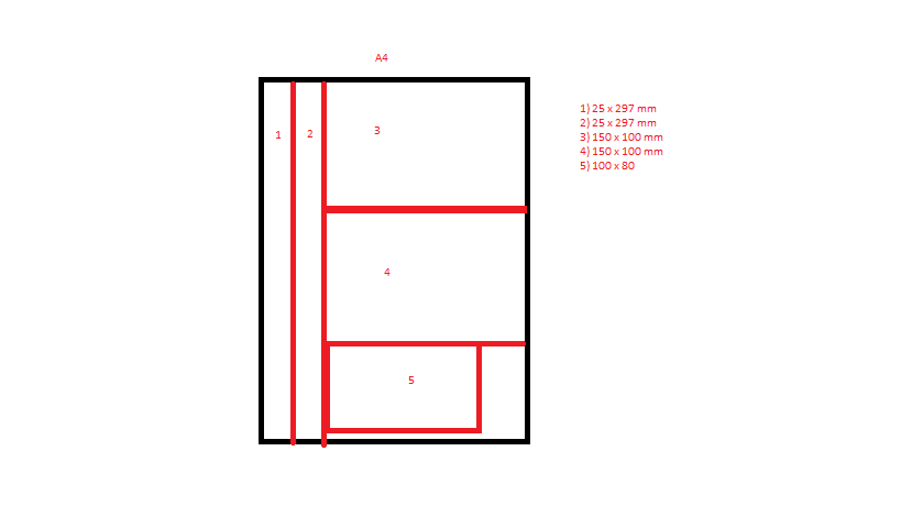

Jestem początkującą użytkowniczką Corela, przygotowuję samodzielnie zaproszenia.
Pytanie pewnie banalne, ale nie mogłam znaleźć odpowiedzi.
W załączeniu przesyłam "projekt" rozmieszczenia poszczególnych elementów, które chciałabym wydrukować na jednej kartce a4. Jak powinnam to zrobić?

Czy elementy 1, 2, 3, 4, 5 to użytki? - Nie widziałem jeszcze nigdy zaproszeń o formacie 25x297. Napisz, do czego służą te wszystkie elementy i czy muszą mieć spady.
No i jeszcze jeden problem - mówisz, że chcesz to drukować na domowej drukarce. A czym to potniesz, bo chyba nie nożyczkami?
I na koniec fundamentalne pytanie: jaki ma być nakład tych zaproszeń?

1, 2 - 6 pasek na kopertę, że 3,4 zaproszenia, 5wkladka do zaproszeń. Wg mnie szpady muszą być między zaproszeniami i wkładką. Pasku są białe. Nakład jeszcze nie wiem. Cięcie gilotyną.

Jeśli masz drukować w domu , na drukarce i ciąć gilotyną , wystarczy żeby były odstępy i jak najmniej linii cięcia .Dlatego ustawiłem przy krawędziach ,chyba że Twoja drukarka nie drukuje idealnie do krawędzi kartki .Wówczas trzeba liczyć się z większym nakładem pracy i odsunąć od krawędzi .

Umieść każdy projekt na oddzielnej stronie (w jednym dokumencie), strona niech ma wymiar dokładnie taki jak użytek. Corel ma bardzo dobre narzędzie do rozkładania użytków (impozycji). Jeszcze lepszym pomysłem będzie zapisanie takiej pracy jako pdf (np. X-1a) i wysłanie do drukarni cyfrowej. Na pewno wyjdzie lepiej a niewykluczone, że i taniej.

Dzięki za pomoc i cierpliwość. Mam 5 stron w corelu (2 o wymiarach 30 x 297, 2 o wymiarach 100 x 150 i jedną o wym. 80 x 100). Jak wrzucić to na jedną A4 w druku?
Pozdrawiam.
Wysłany: 27 Styczeń 2018, 16:38
Ale dlaczego uparłaś się na to, żeby drukować je wszystkie razem? Toneru/tuszu nie zaoszczędzisz a będziesz miała więcej kłopotów przy cięciu.
Jeżeli jednak koniecznie chcesz to zrobić, jedyną opcją przy różnych formatach jest rozłożenie ich ręcznie.
