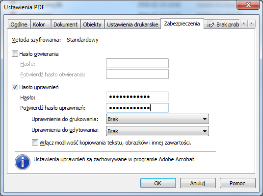

dodaję załącznik
chodzi o to że jak chcę zrobić sobie ustawienia pdf z hasłem, to żeby do każdego zapisanego pliku te hasło było ustawione na stałe, a nie żeby z każdym plikiem wpisywać na nowo

Program nie zapisuje ustawień zabezpieczeń PDF dlatego trzeba to zrobić jakimś makrem. Makro, które podał tegraf robi dokładnie to co chcesz. Nie wiem tylko czy tobie takie coś pasuje.
By makro ustawiło jedynie hasło do edycji, a otwierało bez konieczności podawania hasła - musisz w kodzie tegrafa zmienić dwie linie:
