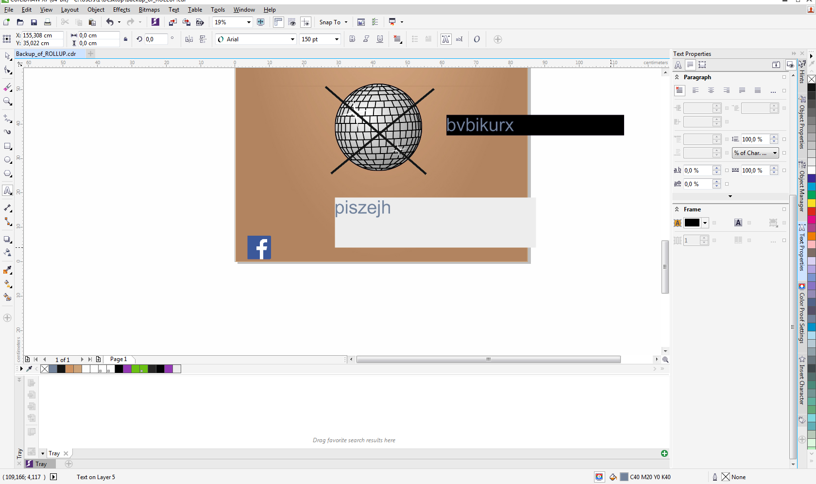

Dopiero zaczynam przygodę z Corelem. Podczas rysowania projektu dodawałam tekst bez problemu ale pewnie coś kliknęłam i teraz tekst dodaje mi się z tłem, które potrafię zmienić ale tylko kolor a chciałabym żeby zniknęło. Dodam, że mam wersje angielską Corel x7. Dodaję załącznik z problemem.

Dołącz oryginalny plik cdr .
Wysłany: 19 Luty 2018, 19:58
Po prawej stronie na swoim zrzucie ekranu masz taki kwadracik pod napisem "Frame".
Odznacz wszystko (nic nie może być zaznaczone) i w wartościach koloru ustaw wszystko na zero.
Pojawi się okienko z ustawieniami domyślnymi dokumentu - zaznacz tekst i zatwierdź.

Tylko, że własnie nie moge tego odznaczyć.
Wysłany: 20 Luty 2018, 15:19
Spróbuj powrotu do ustawień fabrycznych.
Z wciśniętym do pojawienia się komunikatu klawiszem F8 uruchom CorelDraw .
