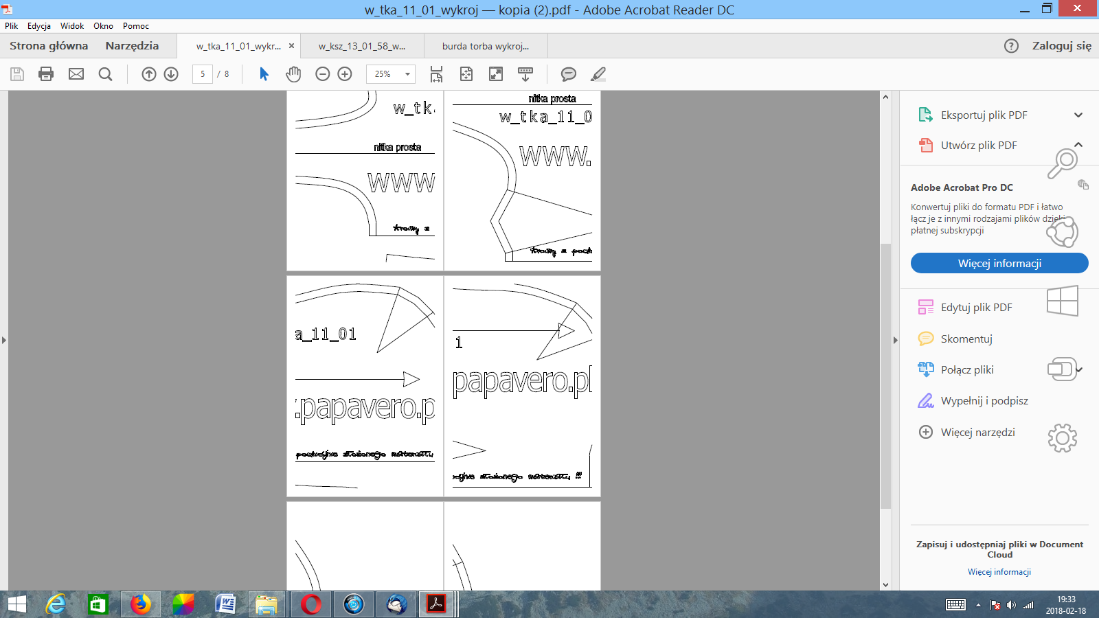

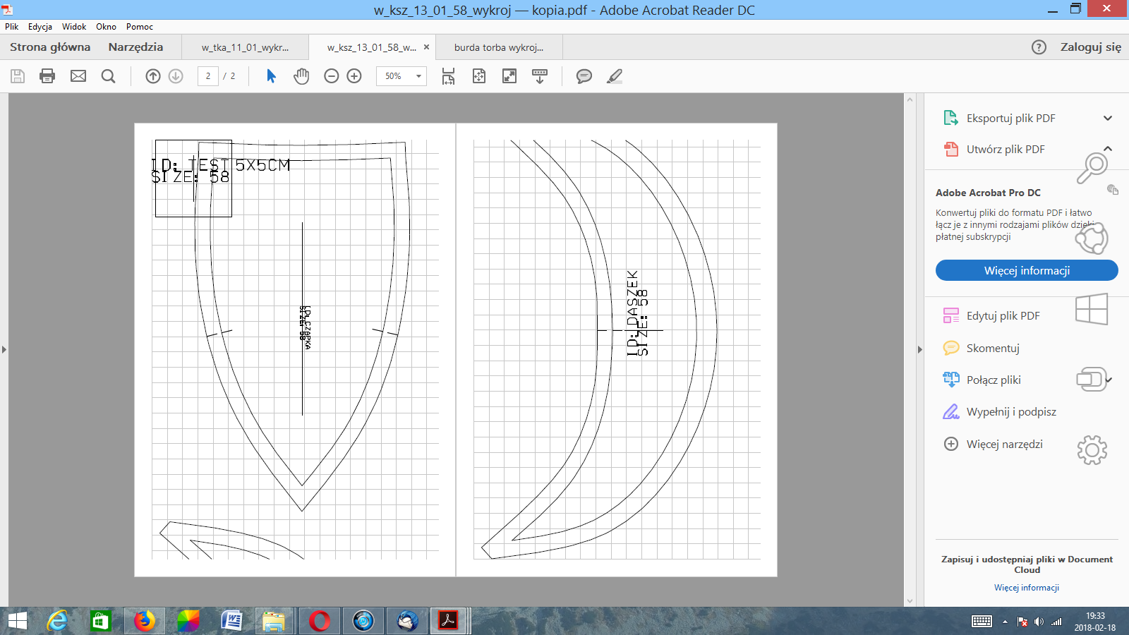

Hej.
Dziękuję za odpowiedzi.
Przesyłam w załączeniu przykładowy print screen* z internetu.
W sumie zależy mi na trochę innym efekcie, ale na początek w takim stylu mogłoby być.
*Źródło papavero.
