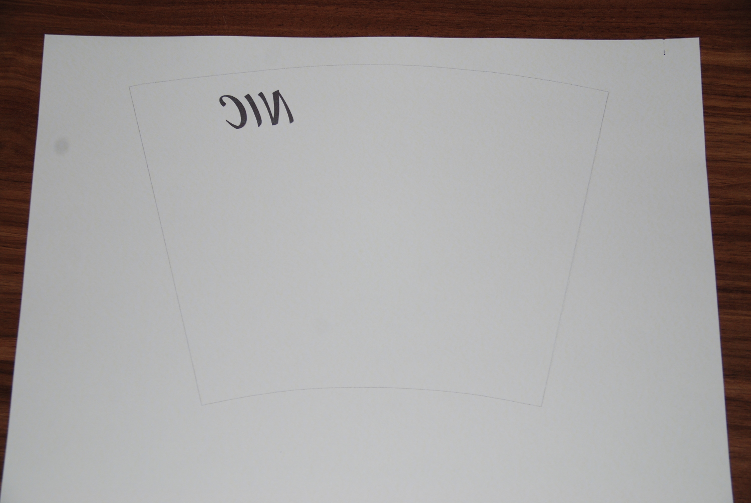

Drukuje cały obszar roboczy ale tylko wybrane przez siebie elementy.
W załącznikach zdjęcie podglądu wydruku i samego wydruku.
Wydruk w odbiciu lustrzanym. Normalny tak samo drukuje. Tylko ramke i napis "NIC"

Wysłany: 21 Luty 2018, 20:50
Drukujesz bezpośrednio z Corela? Jak tak, to wyeksportuj do PDF z zamianą tekstu na krzywe i wydrukuj z PDF.

Teraz ściągnąłem, wydrukowałem do pliku na trzech wirtualnych drukarkach, wydrukowałem także fizycznie na domowej drukarce i wygląda, że wszystko jest OK. No może poza jedną rzeczą: nie mam tego fontu i podstawiłem pierwszy lepszy z brzegu. Może to w nim jest problem? Próbowałeś zamienić go na krzywe?
Chociaż patrząc na tą fotkę z ekranu drukowania w dalszym ciągu stawiałbym na to, że z drukarką jest coś nie tak. Próbowałeś może wydrukować ten plik na jakąś drukarkę wirtualną?

Wydrukowałem na innej drukarce i jest to samo.
Kolejna ciekawostka:
Jak zaznaczę obojętnie który element to go wydrukuje. Jeśli zaznaczę wszystkie to tylko napis "NIC"

U mnie i u Restauro drukuje się normalnie.
Uwaga: zarówno u mnie, jak i u Restauro - nie ma oryginalnego fontu. Zatem określenie "drukuje się
normalnie" dotyczy druku z zamienionym fontem.
Wniosek: być może problem w foncie. Sprawdź, jak drukuje się z zamienionymi napisami na krzywe. Załącz też na forum taki "skrzywiony" plik.

Wywaliłem "Nic" drukuje tylko "MUSZĘ !" "EWENTUALNIE" i "MOGĘ" bez Małej Mi i "NIE".

Nie rozumię dlaczego każdy z kolei element drukowany przez "drukuj zaznaczone" się drukuje, a razem tylko element "NIC"

Powtórzę jeszcze raz - zamień wszystkie teksty na krzywe. To prosta operacja. Zaznacz każdy napis i naciśnij Ctrl+Q. Sprawdź, jak wygląda wydruk i zamieść plik na forum.
Zamieniaj w kopii pliku.

Wysłany: 2 Marzec 2018, 19:22
tegraf napisał/a:
Drukuje wszystko :) Nawet małą Mi.

Wysłany: 2 Marzec 2018, 20:19
Najwyraźniej problem z fontem - być może z tym konkretnym, być może z typem - zdaje się, że użyty przez Ciebie jest to tzw. Type 1, a jak można poczytać na forach - ten format pliku gdzieś tam zaczyna działać wadliwie w kolejnych aktualizacjach Windows. To znaczy - plik jest ok, bo od lat się nie zmienia, ale niektóre starsze, nieaktualizowane aplikacje w nowym środowisku mają problem z fontami zapisanymi jako typu Type 1.
