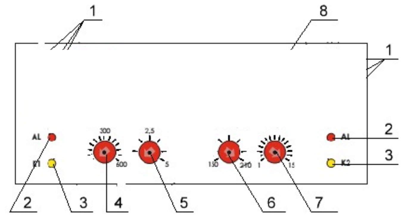

Potrzebuję przygotować projekt elewacji naklejanej na urządzenie.
Jednym z elementów znajdujących się na elewacji są potencjometry.
Moim zadaniem jest m.in. przygotowanie graficzne skali/podziałki na elewacji.
W załączniku przesyłam poglądową grafikę. Przedstawione na grafie 4 skale są różnej "gęstości".
Kombinuję, że najlepiej wyjść z wycinka koła, aby przygotować "obrys" wokoło czerwonego potencjometru. Nie za bardzo wiem jak ugryźć kwestię dokładnego podziału na jednostki (poszczególne odcinki). Obwód wycinka należy podzielić na ilość fragmentów pomiędzy kreskami oznaczającymi przykładową wartość.
W załączonym pliku (skala przykład) skopiowałem podobny element, niestety ma on inną podziałkę niż potrzebuję. A przeróbka manualna raczej nie wchodzi w grę.
1) Jak przygotować właściwe podziałki dla podanych na grafice elementów?
2) Jak rozmieścić równomiernie opisy nad podziałką tak jak w podanym przykładzie w Corelu? też na bazie linii większego obrysu?
I na deser:
3) Jak "odmierzyć" równe "strefy buforowe" z obu stron kresek na podziałce?
Z góry dziękuję za każdą podpowiedź.

Tak jak rysuje się podziałki na cyferblacie .
http://corel.wodip.opole....kosciomierz.htm
http://corel.wodip.opole....e_cwiczenia.htm
Stopień przesunięcia mozna dowolnie ustawić .

Pozwól, że ostatni link poprawię:
http://corel.wodip.opole....y/przyklady.htm
Wysłany: 18 Marzec 2018, 10:20
W X8 można to zrobić jeszcze inaczej ( zobacz filmik )
http://corel.wodip.opole....p?p=72452#72452
