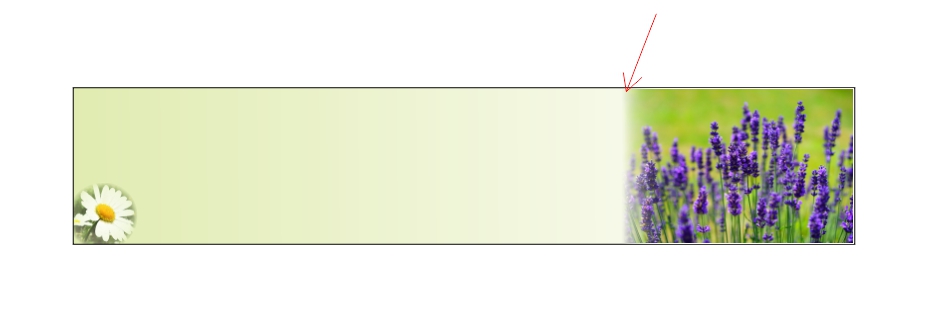

Cześć, taka prosta sprawa, której nie umiem zrobić.
Jak wtopić mape bitową w tło aby to tak ładnie wyglądało na załączniku?

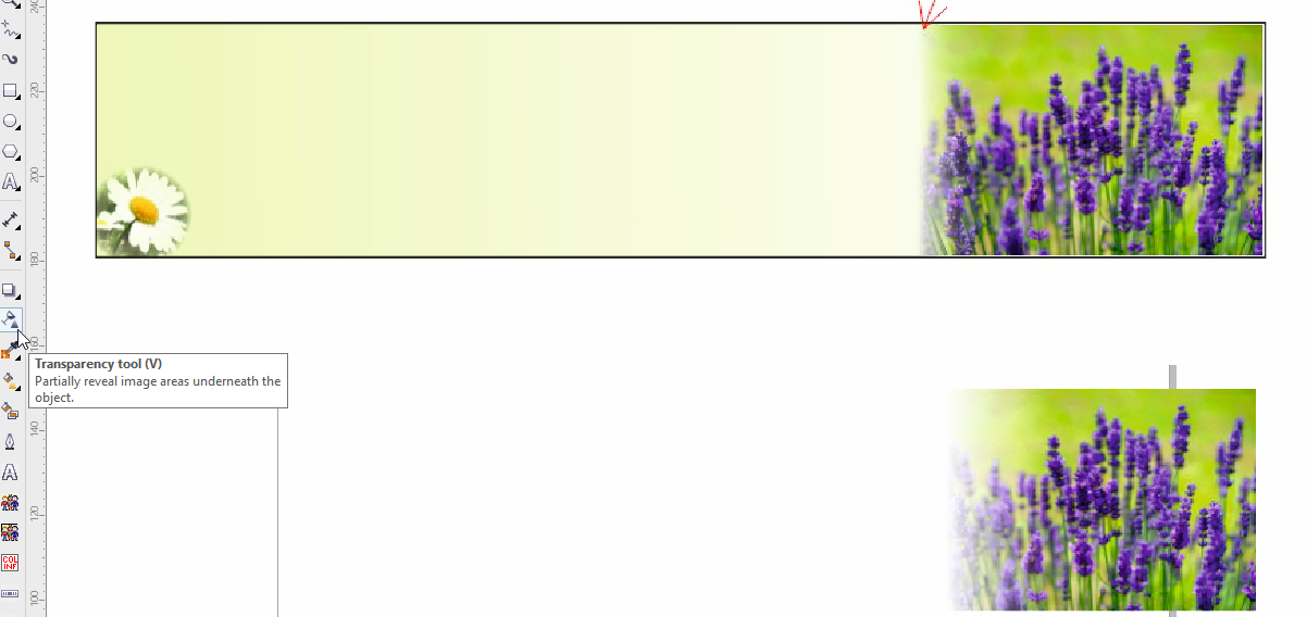

Nie bardzo widzę to ładne wtapianie? Chcesz uzyskać taki efekt jak na dołączonym zdjęciu ?
Narzędzie Interakcyjne wypenianie

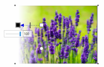

Narzędzie: Transparency Tool.
Przeciągasz od którego i do którego miejsca ma zanikać.

Jak widzisz podejść jest kilka…
A to Corel właśnie.
