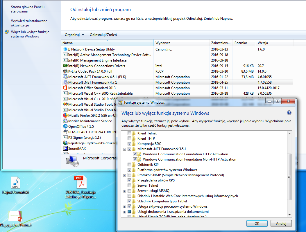

W dodaj usuń programy odnalazłem wersję 4.6 i 4.7.1. Tam, gdzie jest 3,5 nie widać tych nowszych.
Nie jestem pewien jednak, czy to jest problem.
Corel się uruchamiał. Nic nie doinstalowywałem, nie wyłączałem kompa, następniego dnia obudziłem windows z uśpienia i już się corel nie chciał uruchomić.

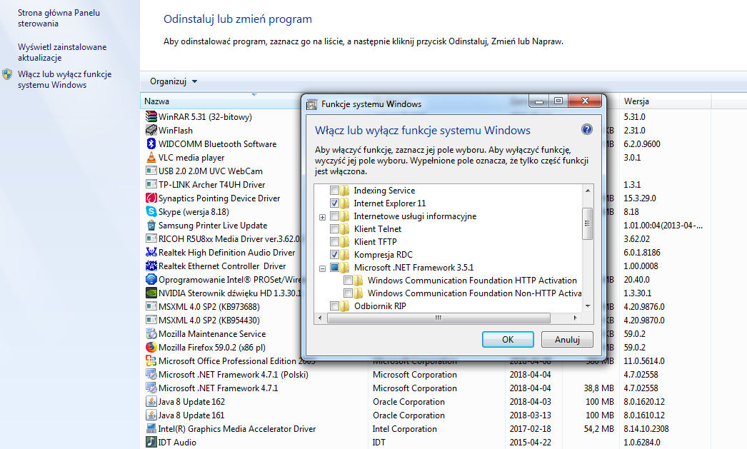

Dla CorelDraw X5 ważniejsze są te niższe wersje NET Frameworka 3.5 do 4
Musisz mieć wypełnione okienko .
https://stackoverflow.com/questions/11696401/issues-installing-net-3-5-framework
U mnie w laptopie to wygląda tak
Pobierz Plik ściągnięto 334 raz(y) 199 KB
