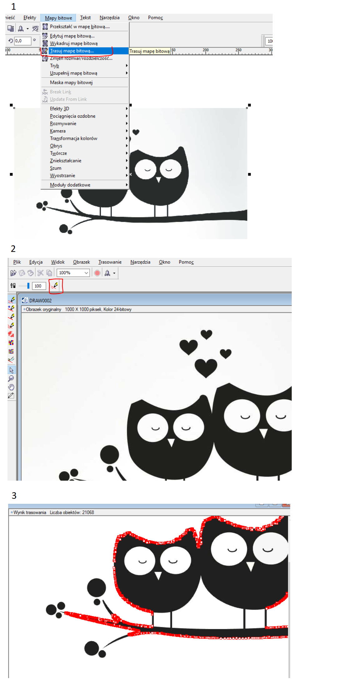

Wysłany: 22 Kwiecień 2018, 21:06
Niestety to trasowanie za każdym razem w tym przypadku wychodzi o tak :-)
ilość węzłów jest tak duża że nie da się za bardzo pracować przy tym, a dodatkowo efekt finalny jest kiepski "poszarpany". Nie wiem od czego to zależy że czasem jest ok, a czasem takie czary się dzieją.
Corel Draw 12
Pobierz Plik ściągnięto 357 raz(y) 416.96 KB
Wysłany: 22 Kwiecień 2018, 21:29
Niestety , musisz sobie poradzić sam .Można również odrysować .
alcon
Dołączył: 22 Mar 2011
Posty: 48
Skąd: osw
Wysłany: 22 Kwiecień 2018, 21:44
Ok - postaram się to jakoś ogarnąć, ale rozumiem że mój sposób przedstawiony na wektory jest ok?
Wysłany: 22 Kwiecień 2018, 21:49
Jeśli chcesz trasować ,musisz poeksperymentować .Jest tam kilka opcji ,z tego co pamiętam 12 miała dosyć dobre to narzędzie .
Jeśli efekty nie są zadawalające ,najprościej obrysować krzywymi Béziera.
