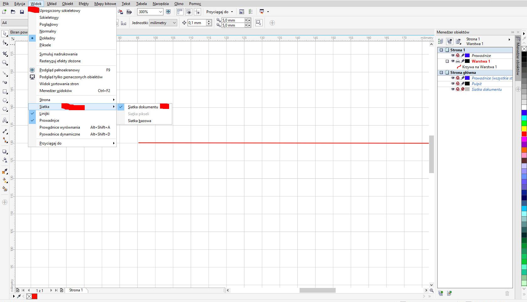

Może mi ktoś pomóc. Jak narysować prostopadłe krzywe Beziera?
Wysłany: 11 Maj 2018, 15:25
Przyznam się , nie rozumiem .Prostopadłe ,równoległe rysuje się tak samo.
http://corel.wodip.opole.pl/
Narysuj odręcznie co chcesz zrobić ,będzie łatwiej doradzić .
Wysłany: 11 Maj 2018, 16:05
Jeśli masz kłopot z narysowaniem prostej włącz siatkę w tle.
Rysujesz tyko jeną ,nastpnie wpisujesz na górnej belce paramety dla drugiej krzywej ,
możesz również zmienić o dowolny kąt .
Pobierz Plik ściągnięto 293 raz(y) 175.95 KB

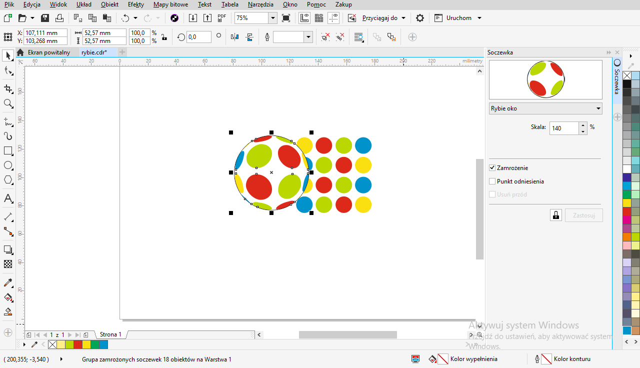

A jak korzystać z narzędzia rybie oko bo po zastosowaniu znika mi wszystko co jest narysowane w moim kole
Wysłany: 11 Maj 2018, 20:16
To narzędzie wymaga trochę wprawy .
Musisz zastosować ,bądź zamrozić i zastosować .
Pobierz Plik ściągnięto 287 raz(y) 79.4 KB
rybie4.cdr
Pobierz Plik ściągnięto 214 raz(y) 27.43 KB
Wysłany: 12 Maj 2018, 20:55
Żeby to zadziałało ( Rybie oko ) , elipsa musi być przesunięta na wierzch .
wersja 2018 CorelDraw nie ma opcji KOLEJNOŚĆ , do przesuwania warstw wyżej lub niżej .
W najnowszej wersji Opcja nazywa się UPORZĄDKOWANA .
