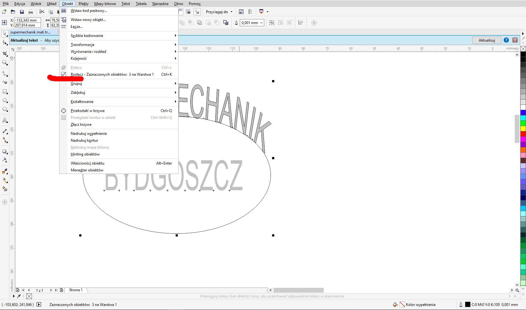

witam
napisałem treść po okręgu ale chciałbym ten okręg wymazać aby był nie widoczny np dla plotera , jak to mam zrobić ?
Dziękuję

Zaznacz okrąg z napisem , nstępnie -
Obiekt i wybierz -
Rozłącz - Zaznaczonych obiektów …. na warstwie 1

restauro napisał/a:
Obiekt i wybierz -
właśnie przycisk rozłącz jest nie aktywny
Wysłany: 14 Maj 2018, 15:43
Cytat:
Jest widoczny ?
Rozłączyłem , oprócz ostatniego
Zaznacz ostatni następnie - skrót klawiszowy CTRL + K
Zaznacz ,czyli dotknij wskaźnikiem .

restauro napisał/a:
Cytat:
Jest widoczny ?
Ok. Jest. Dziękuję
Wysłany: 14 Maj 2018, 20:06
Rav13 napisał/a:
Co prawda załatwione, ale dorzucę malutkie sprostowanie - by mieć opcję Rozłącz należy koniecznie zaznaczyć OBA obiekty - krzywą oraz przypięty do niej tekst. Gdy klikniemy PPM bezpośrednio na krzywej, to opcje tyczą się tylko niej - stąd wyszarzona opcja Rozłącz (co się zaznacza widać w Menedżerze Obiektów). Ma to sens, bo co mamy rozłączyć, jeśli zaznaczyliśmy tylko jeden obiekt?
Dlatego trzeba się upewnić, że zaznaczona jest grupa (krzywa + tekst) i wtedy wybrać z Menu > Rozmieść > Rozłącz lub użyć CTRL+K, jak wspomniał restauro.
