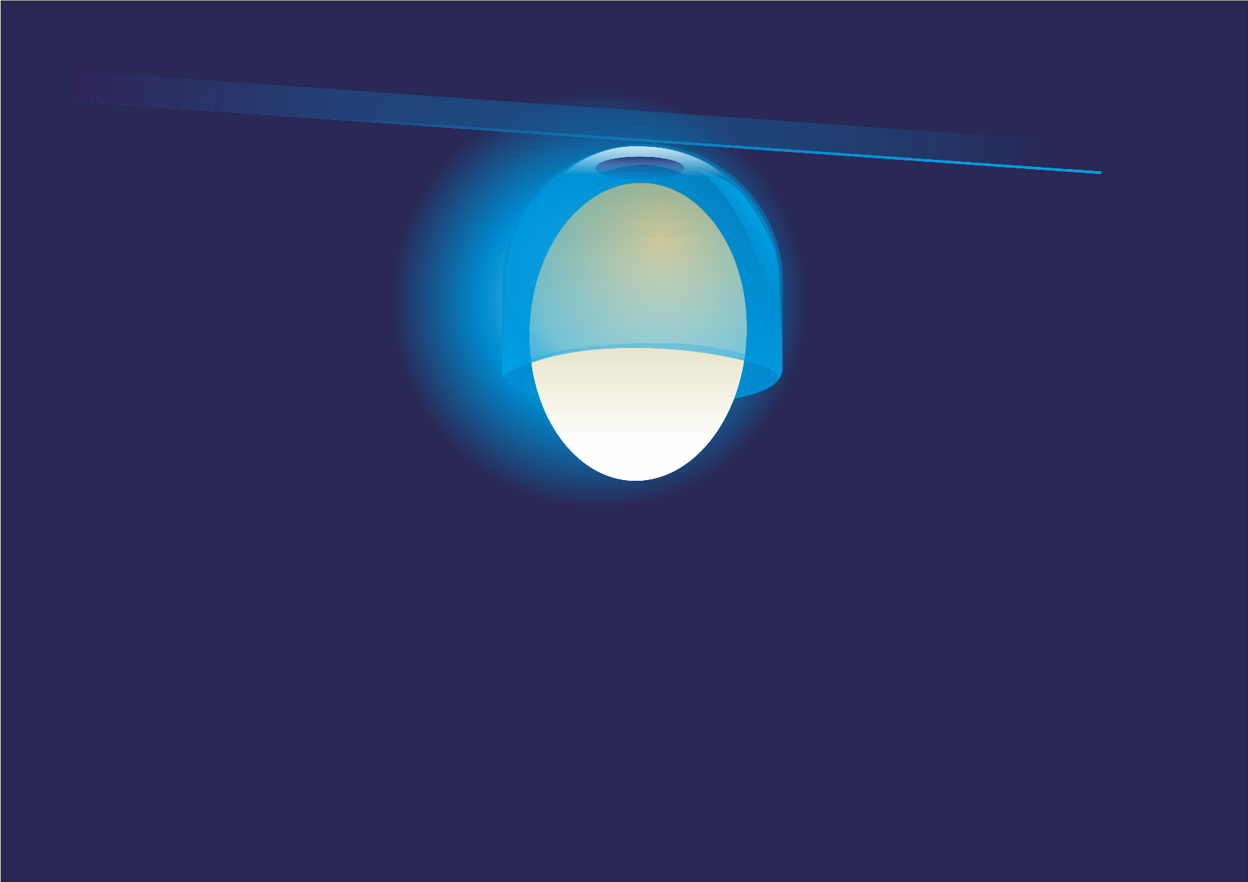

Wysłany: 4 Czerwiec 2018, 20:08
Musisz jeszcze trochę dopracować .
X7.cdr
Pobierz Plik ściągnięto 290 raz(y) 191.96 KB
Wysłany: 5 Czerwiec 2018, 09:46
Odnośnie rodziny , skontaktuj się z twórcą strony.
Pobierz Plik ściągnięto 380 raz(y) 127.26 KB
Wysłany: 10 Czerwiec 2018, 09:02
Warto w wolnych chwilach poćwiczyć różne przenikania i przezroczystości .
Pobierz Plik ściągnięto 300 raz(y) 222.94 KB
