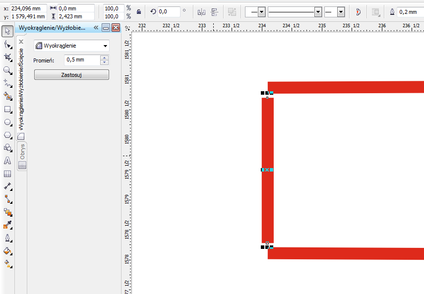

Witam.
Mam prostą o rozmiarze 2,423mm chcę ją przeskalować na 2mm.
Ale nie mogę, inną krzywą bez problemu tylko nie tą.
Coś blokuje skalowanie prostych pionowych i poziomych. Krzywe które mają jeden z wymiarów 0. Wcześniej bez problemu mi się skalowały.
Pobierz Plik ściągnięto 279 raz(y) 129.78 KB
Wysłany: 25 Sierpień 2018, 12:12
Zobacz mój plik ,zduplikowany zielony przeskalowany do 2mm .
Zawsze możesz spróbować (powrót do ustawień fabrycznych ) trzymać wciśnięty F8 w trakcie uruchamiania porogamu.
