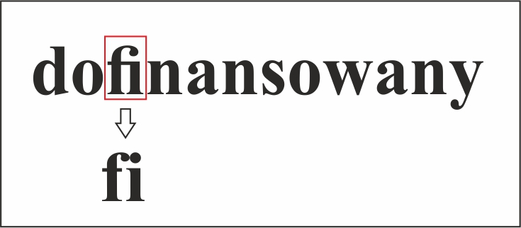

Mam taki dość prosty ale i uporczywy problem, z którym nie mogę sobie do teraz poradzić.
Przy pisowni w czcionkach typu Times New Roman, Minion Pro itd. dokonuje się automatyczne wstawianie symbolu kiedy "f" stoi obok "i". Nie mogę tego nigdzie wyłączyć. Problem jest tym bardziej poważny kiedy używam swojej własnej czcionki, która była robiona na szybko i nie posiada takiego znaku - wtedy zostaje puste pole.
Odznaczyłem i wyłączyłem wszystko co się dało w autokorekcie. Macie może jakieś pomysły? :(
Dorzuciłem obrazek żeby było wiadomo o co chodzi.

Problem rozwiązany!
Przepraszam za zamieszanie.
Opcja znajdowała się w panelu Właściwości tekstu w formie ikonki. Przez tak długi czas nie mogłem tego zauważyć :D

Artmaster, to się nazywa ligatura i było już o tym TUTAJ.
