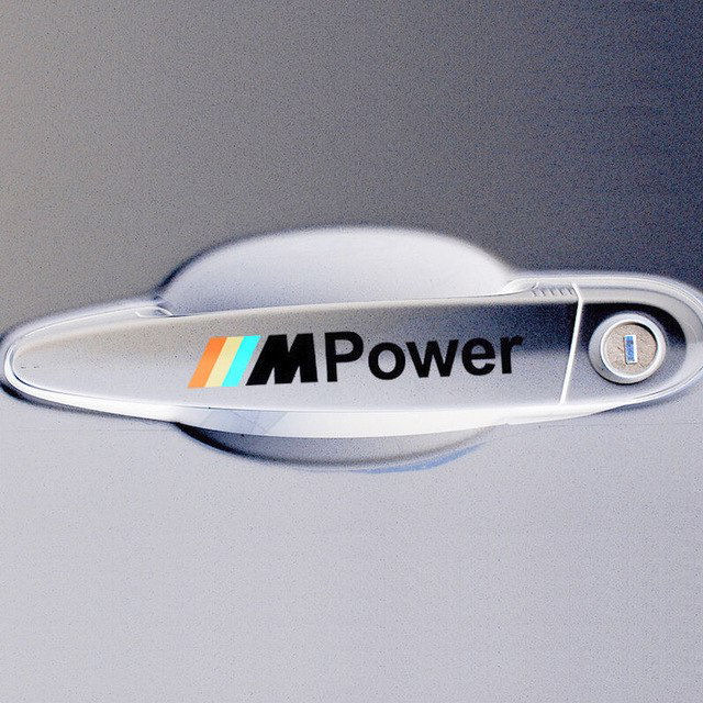

Dzień dobry, chciała bym poprosić o podpowiedz jak najprościej zrobić szablon klamki samochodowej, chcę bratu zrobić mały prezent.
Interesuje mnie zrobieniu mu z foli karbonowej naklejki ozdobnej na klamkę (tylko zewnętrzną płaszczyznę (( nie całą klamkę)), tylko nie wiem jak poprawnie zrobić szablon by później go łatwo zwektorować i dać do cięcia.
Moje próby są trochę marne, przyklejenie kartki papieru białej do klamki i odrysowanie krawędzi, ale i tak idealnie nie wychodzi.
Później myślałam czy nie lepiej zrobić zdjęcie ogniskowa ok 50mm samej klamki i w programie krawędzie obrysować, ale duże pliki jpg dużo potrzebują czasu na przekonwerterowanie na Wektor. ( mile widziany jakiś tutorial jak prosto obrysować krawędzie)
Może ktoś mi pomoże jakąś cenną rada, będę wdzięczna, tym bardziej że nie chciałam odrazu gotowca, tylko próbowałam sama :)
W załącznikach przesyłam zdjęcia co chcę zakleić (napis Mpower nie istotny)

Szablon dokładnie tej płaszczyzny mnie interesuje

4-sztuk-M-Zasilania-Samochod-w-Naklejka-Klamka-Naklejki-Kierownicy-Samochodu-Pokrywa-dla-BMW-Naklejki-MPower.jpg_640x640.jpg
Oryginalna klamka

Odrysuj dobre zdjęcie krzywymi beziera . Posiłkuj sie podgladem szkieletowym .
Przykład poniżej
Trochę poprawiłem dpasowując bardziej łuk do przycięcia przodu klamki .

Do odrysowania formy ,dobrze czasem jest w programie graficznym zamienić zdjęcie na negatywowe .
4-sztuk-M-Zasilania-Samochod-w-Naklejka-Klamka-Naklejki-Kierownicy-Samochodu-Pokrywa-Naklejki-MPower.jpg_640x640.jpg

Narysowanie lub odrysowanie krzywymi beziera daje większą precyzję ,o czasie nie wspominając .
Można obrysować jedną linią ,lub szukać jeszcze innego sposobu ,dopasowując gotowe elementy ,jak na moim przykładzie .
Narysowałem elipsę ,dodałem prostokąt , który zamieniłem na krzywe , dopasowałem do formy i zespawałem z okręgiem . Narysowałem drugi prostokąt którym później przyciąłem prawą stronę klamki .
Oczywiście można to zrobić obrysowując jedna linią ,ale sposób który pokazałem jest prostszy dla osoby niezbyt biegłej w obrysowywaniu i dopasowywaniu krzywymi .
