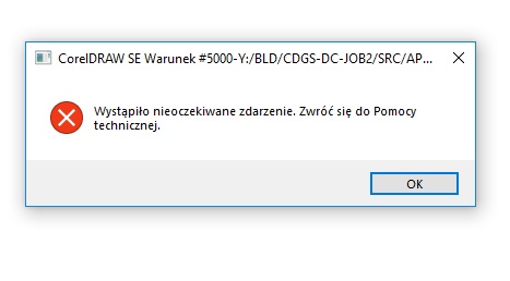

Witam i od razu proszę o pomoc.
Pracuję w Corel Draw Graphics Suit SE.
W czasie robienia projektu zauważyłam, że zniknęły mi czcionki - nie chciała się wyświetlać lista. Postanowiłam wyłączyć Corela i zresetować komputer. Tak też zrobiłam i chcąc uruchomić Corel otrzymałam dwa komunikaty: "Nie znaleziono czcionek. Aplikacja może być źle zainstalowana". Po wciśnięciu "OK" pojawia się komunikat z Warunkiem #5000 i corel nie uruchamia się. W załączniku podgląd komunikatu.
Naprawa z płyty nie działa, proszę o pomoc co jeszcze mogłabym zrobić?
Z góry dziękuję!

Niestety, ale F8 jedynie pyta o zrestartowanie ustawień, klikam OK i nadal Corel się nie uruchamia :(.
A po co mam pobierać wersję próbną Corela?
