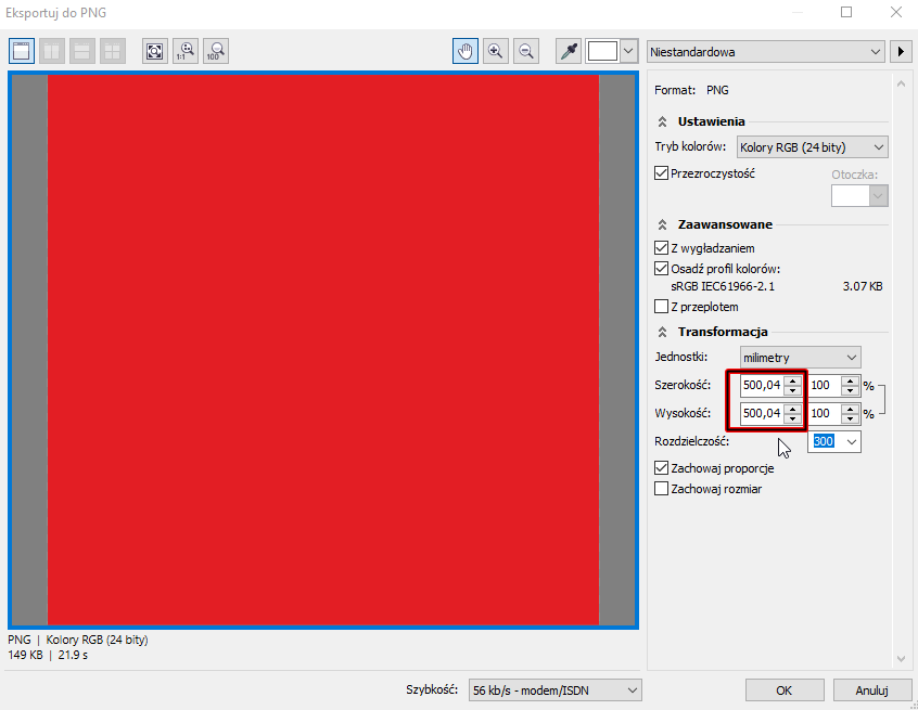

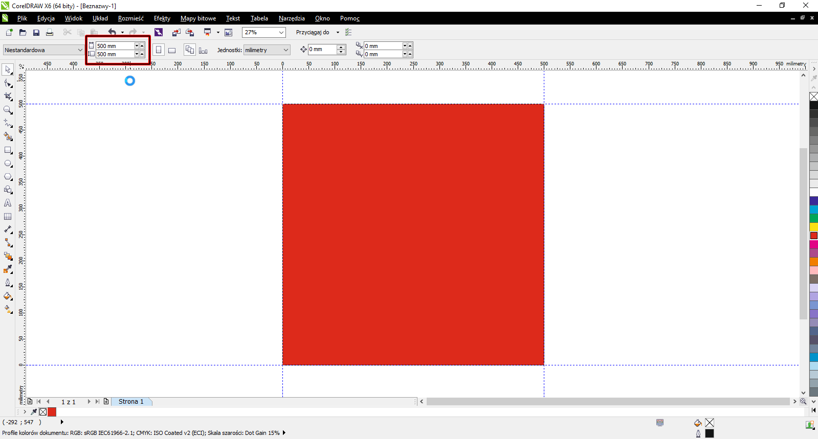

Witam, mam problem z eksportem. Mianowicie zmienia mi się rozmiar. Wszystko widać na załącznikach. Corel16 został zainstalowany na WIN10. Wcześniej był na Win8 i nie było takiego problemu.

Jeżeli zaznaczasz "wygładzanie" przy eksporcie, program dodaje rozmycie na krawędziach i stąd te dodatkowe piksele. Inne programy to rozmycie robią do wewnątrz, Draw jest pod tym względem "upośledzony" - w końcu nie jest to program do grafiki bitowej, tylko wektorowej ;-) .
Jeżeli ja robię coś takiego, że musi się wszystko zgadzać co do piksela, to zapisuję to w innym formacie (lub w tym samym ale jako przynajmniej 2-krotnie większe) i pod PS formatuję do potrzebnych wymiarów. Corelowski PP powinien mieć też taką opcję, ale jego akurat nie używam.
