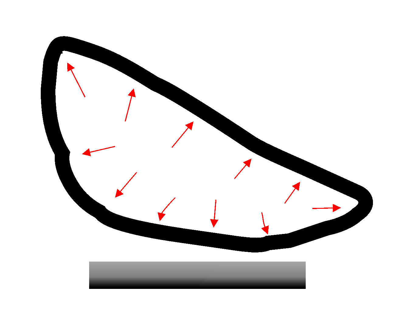

Hej.
Zastanawiam się czy można w corelu wycieniować obiekt po "obrysie.
Mamy obiekt o jakimś tam kształcie, bez środka, grubość linii przykładowo 5mm.
Czy mogę go wycieniować po obrysie?
Wiem że ciężko to wytłumaczyć, ale chodzi o to żeby cień szedł dookoła, a nie np. od środka.
Przykładowy obrazek załączam.
Wdzięczność za odpowiedź :poklon

Wysłany: 30 Grudzień 2018, 19:24
Może obrys z późniejszym wycięciem środka . Przejścia można płynnie regulować ustawiając opcje na górnej belce .

Wysłany: 30 Grudzień 2018, 19:51
Ja tylko dodam, że można to robić na wiele sposobów, także np. tak:
Gdybyś był zainteresowany to opiszę jak to zrobić.
