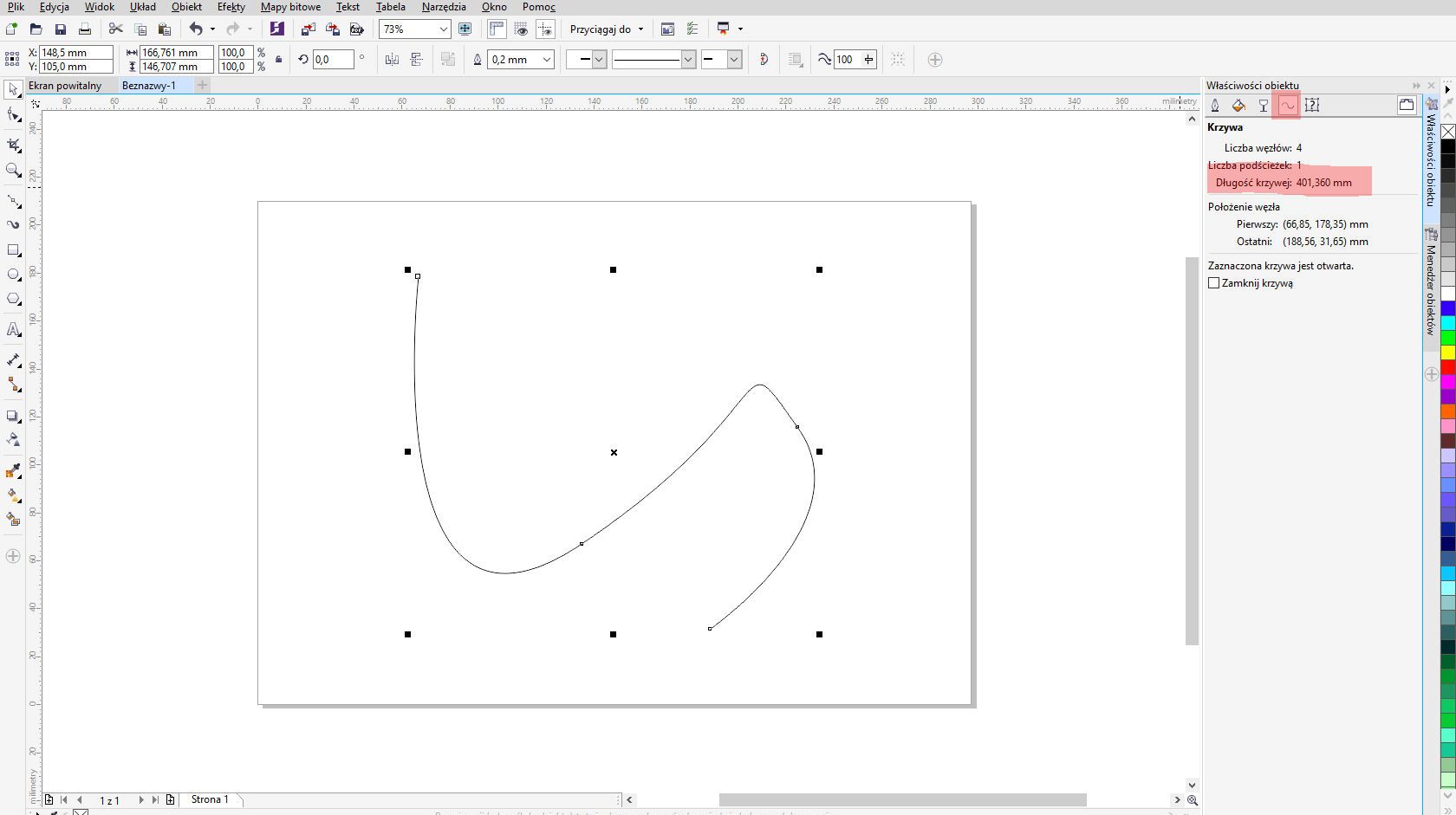

Witam, wiem iż temat wymiarowania krzywej był poruszany ale nigdzie nie mogę znaleźć makra do corel 2018 czy wie ktoś gdzie go szukać ew. pomoże takie makro zrobić??
Wysłany: 11 Styczeń 2019, 19:48
Witamy na forum.
Tu masz darmowe macro od X4 do Najnowszej wersji .
http://macromonster.com/product/jeffs-curvelength/
W programie CorelDRAW X8 otwórz okno dokowane Właściwości obiektu. Kliknij Curve. To będzie długość krzywej.
Wartość zaznaczona na różowo .

Ok działa dzięki :)
