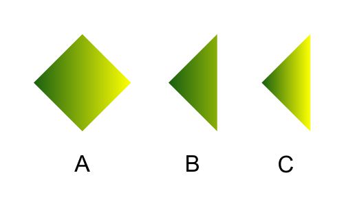

Witam, jak w Corel Draw X8 "zablokować" wypełnienie tonalne obiektu aby po zmianie jego rozmiaru nie zmieniało się rozłożenie wypełnienia. Chodzi o to aby wypełnienie obiektu A po zmianie kształtu wyglądało jak w B a nie jak w C (załącznik).

Raczej się nie da .
Jedyne co mi przychodzi do głowy , jeśli efektem końcowym ma być fragment pierwotnego obiektu ,tak jak w Twoim przykładzie , jest nałożenie tego elementu na pierwotny i wybranie opcji Część wspólna .

"część wspólna" dała radę. Thx.
