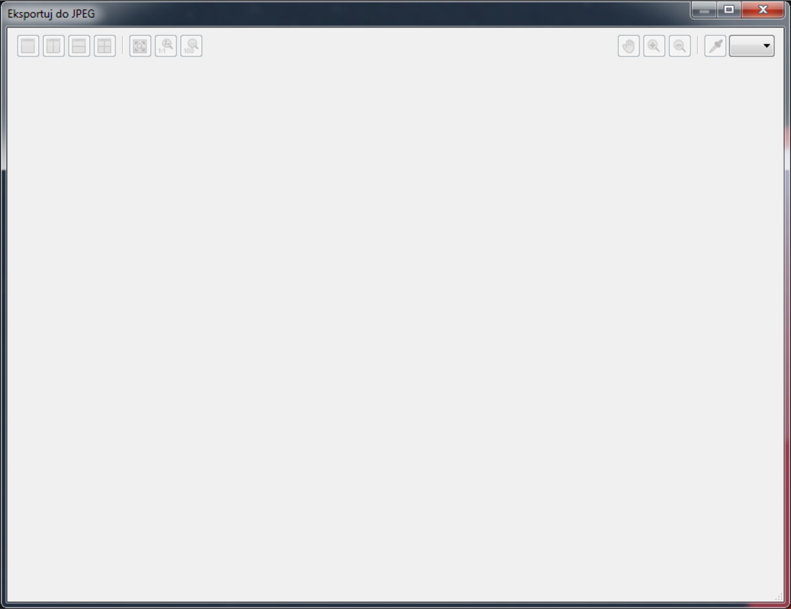

kilka dni temu w corelu X5 i w photo-paincie pojawił się dziwny "uraz". Każda próba eksportu (corel) lub zapisu po skanowaniu (photo-paint) w formacie jpg, kończy się zamknięciem programu. Pojawia się ramka eksportu (zapisu), ale jest cała szara, nie widać podglądu ani opcji w środku ramki. Tylko szary prostokąt z krzyżykiem do zamknięcia. Po kliknięciu [zamknij] "wywala" program.
Eksport w każdym innym formacie przebiega bez problemu.
Spróbowałem opcji napraw, przywróć ustawienia fabryczne, w końcu odinstalowałem corela, wyczyściłem cache i zainstalowałem od nowa .... i co ..? Nadal to samo ....
Wiem, że to staroć, ale bardzo lubię X5, a większość projektów przesyłam właśnie w jpg ..... Ma ktoś z Was jakiś pomysł na ten przypadek?
mam tylko legalne oprogramowanie, nie otwieram "dziwnych" linków, nic ostatnio nowego nie instalowałem itp.
zamieszczam screena ramki
pozdrawiam :)
ramka jpg.jpg tego screena zrobiłem przez corela X8, żeby nie było :) |

| no z corel draw nie mogę wyeksportować, a z photo-pain zapisać ani eksportować ... ciągle ta szara ramka mnie prześladuje |
