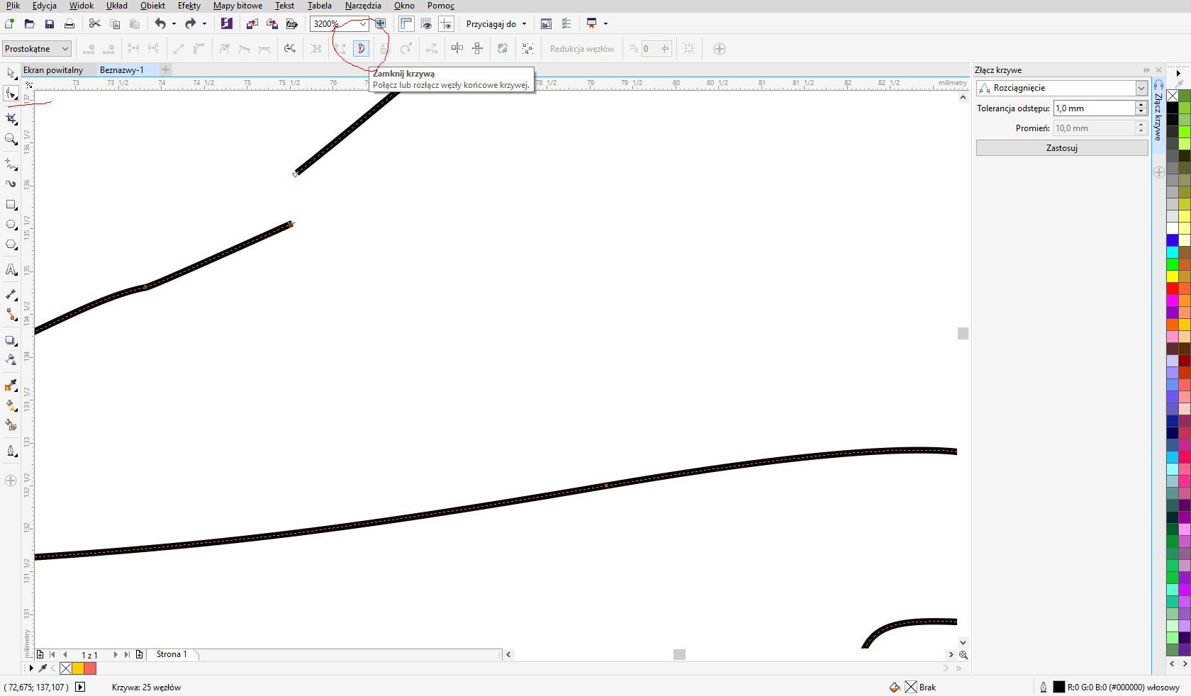

Rysunek odręczny zaznaczasz narzędziem Kształt (F 10 ) i z górnej belki wybierasz opcję Zamknij krzywą .
Pobierz Plik ściągnięto 288 raz(y) 123.03 KB

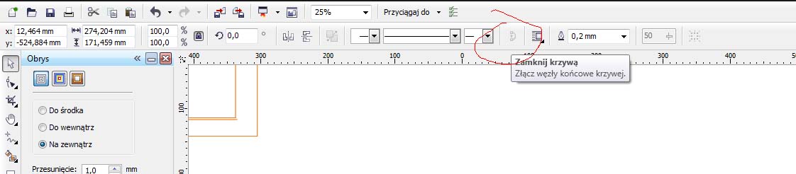

Zniknął ci ten przycisk?
Pobierz Plik ściągnięto 289 raz(y) 44.11 KB
