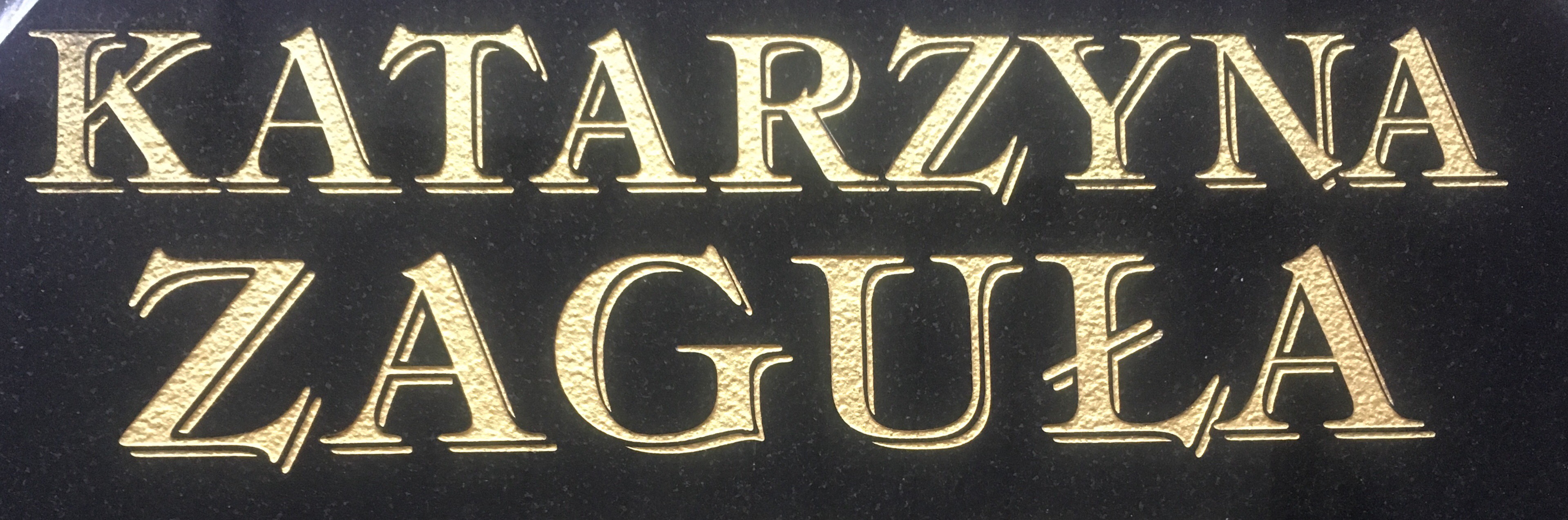

Witam,
W żaden sposób nie mogę znaleźć tej oto czcionki ze zdjęcia, a muszę zdobić drugi napis taki sam, ktoś pomoże ?
Agnieszka
Pobierz Plik ściągnięto 288 raz(y) 1.08 MB
Wysłany: 18 Maj 2019, 13:50
Timpani
https://www.wfonts.com/font/timpani-bold

Dzięki, ale wiem, że to timpani, chodzi mi o te obrysy czy to jest jakaś czcionka inna, czy jakoś zrobione w programie?
Wysłany: 18 Maj 2019, 14:26
Wedłług mnie font został zamieniony na krzywe ,zduplikowany ,przesunięty i jeden drugim przycięty .
dołączam plik
FONT1.cdr
Pobierz Plik ściągnięto 229 raz(y) 23.39 KB
Wysłany: 19 Maj 2019, 11:14
Jeśli będziesz miała jakieś problemy pytaj .
Mogą podczas przycinania wystąpić rożne cuda typu odwrócone sciężki itp. Nie wspominałem o tym ,żebyś się niepotrzebne nie stresowała ,możliwe że uda się wszystko gładko przejść .
Wspomniałem o tym żebyś mimo wszystko na przyszłość wiedziała , że coś może pójść nie tak i jest na to rozwiązanie .

Wysłany: 30 Maj 2019, 17:46
Wyszło rewelacyjnie! Dziękuję za pomoc, sama bym na to nie wpadła nigdy🙂
