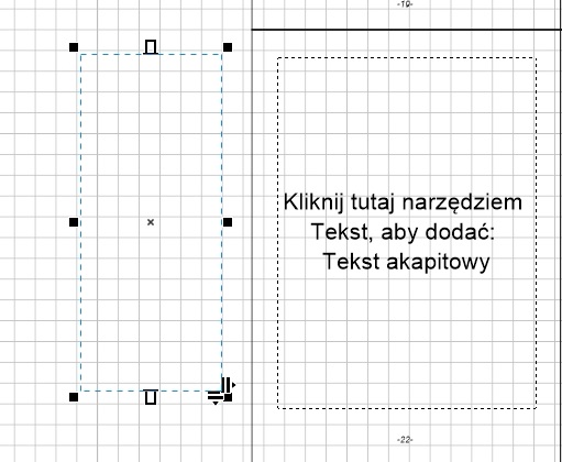

Testuje Corela 2019 i mam taki problem, dostałem tekst do poprawki
w którym utworzono ramki tekstu akapitowego ( przynajmniej tak mi się tak zdaje ), które nie mają znaczników przepływu tekstu i do rozciągania ramki są zaczernione KROPKI
Natomiast jak w tym samym dokumencie jak ja utworzę nową ramkę tekstu akapitowego to jest wszystko OK, czyli są znaczniki przepływu tekstu oraz do rozciągania ramki są kwadraty zaczernione czyli tak jak powinno być. Wie ktoś o co może chodzić? Co trzeba byłoby zmienić w tych "starych" ramkach żeby był ten przepływ tekstu ? W załącznikach foto. Pozdrawiam

Okrągłe kropki wokół obiektu sugerują, że jest to tekst zgrupowany. Nie używam 2019 ale podejrzewam, że ramkę tekstową po prostu trzeba rozgrupować.

Dzięki wielkie :ok . Pomogło
