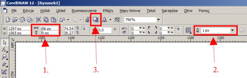

W załączniku wszystko wyjaśniłem:
1. Wymiary loga
2. Krawedź 1px
3. Przycisk Eksportuj i w polu zapisz jako typ wybierasz JPG.

Użyj z opcji Kształtowanie polecenia Przytnij.
