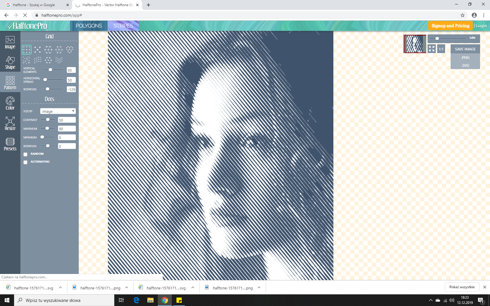

CorelDraw Halftone Effect
https://community.coreldraw.com/talk/coreldraw_graphics_suite_x6/f/coreldraw-graphics-suite-x6/46432/line-pictures-in-corel
Poszukaj w programie odpowiedniej tekstury .
https://halftonepro.com/app#

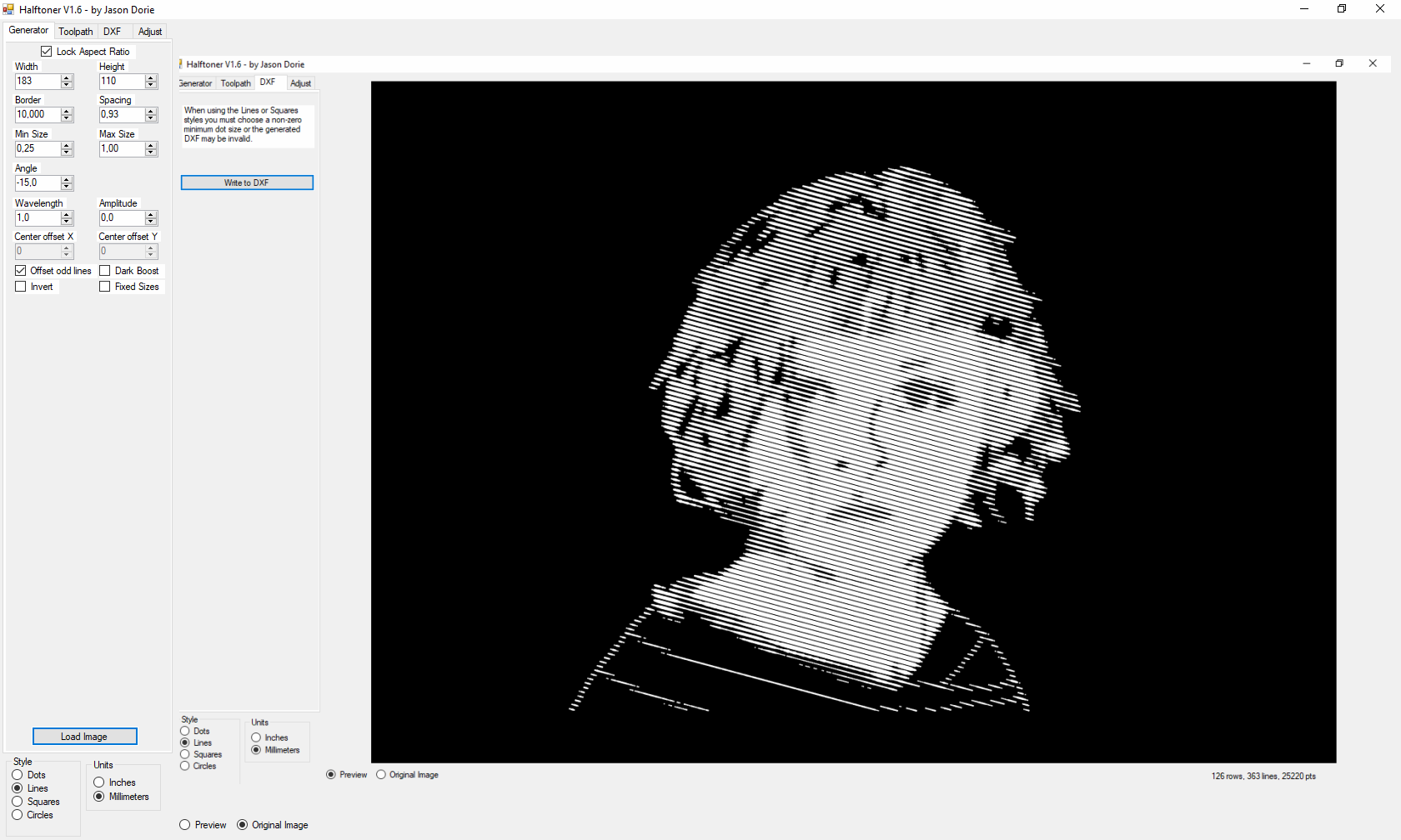

Wysłany: 12 Grudzień 2019, 19:13
Dołączam program , efekt zapisujesz do formatu DFX
https://www.youtube.com/watch?v=cclq3sagyJw
https://www.youtube.com/watch?v=beZEFM7I7_Q
Pobierz Plik ściągnięto 334 raz(y) 328.55 KB
HalftonerV1.6.rar
Pobierz Plik ściągnięto 272 raz(y) 22.33 KB
