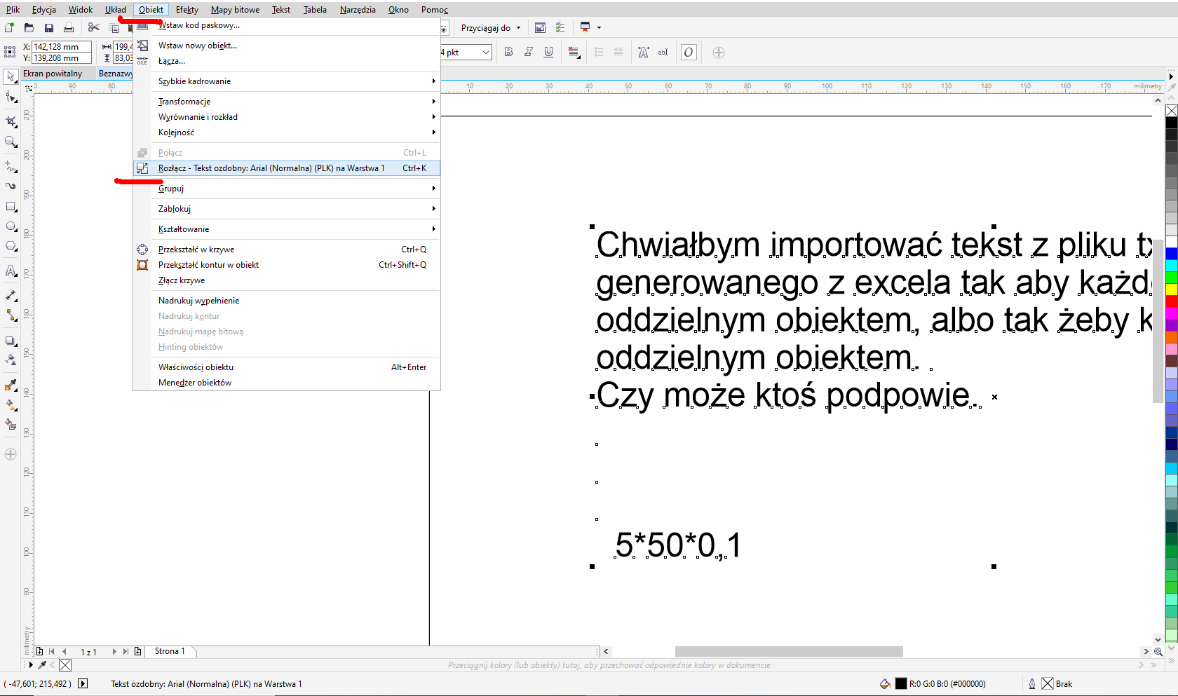

Chwiałbym importować tekst z pliku txt (csv) generowanego z excela tak aby każde pole pliku było oddzielnym obiektem, albo tak żeby każdy wiersz był oddzielnym obiektem.
Czy może ktoś podpowie.
Wysłany: 13 Styczeń 2020, 13:25
Po wklejeniu tekstu wybierasz na górnej belce :Tekst - Przekształć w tekst ozdobny , następnie - Obiekt - Rozłącz tekst akapitowy
