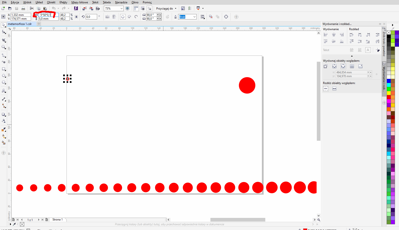

Można również zrobić to przy pomocy narzedzia metamorfoza .
Na górnej belce zamykasz kłódkę i wpisujesz -
5*50*0,1 uzyskasz dzięki temu okrąg o maksymalnych wymaganych przez Ciebie wymiarach ,łączysz najmilejszy z największym narzędziem Metamorfoza , wpisujesz w opcjach 50 (ilość okręgów ) i wszystko . Rozłączasz ,rozdzielasz grupę i jest 50 elementów o wymaganych wymiarach .
