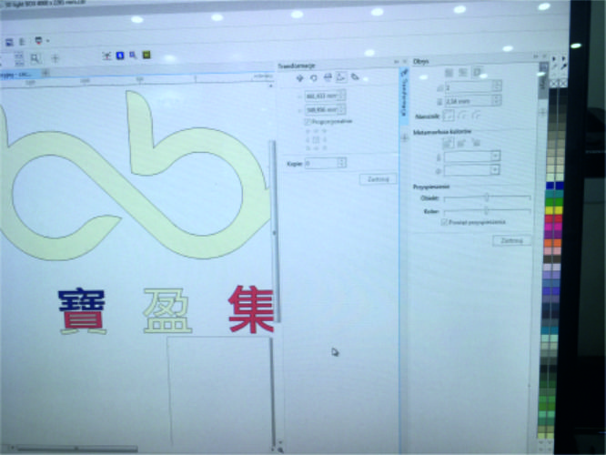

Panie i Panowie Witam, jak 20 lat w tym siedzę nie miałem takiego tałatajstwa. Biały jest kremowy i na rysunku i w palecie koloru . Kombinowałem już wszystkie ustawienia pomaga tylko zmiana przestrzeni na RGB w tedy kubki są białe . Corel x 7

Wciśnięty klawisz F8 ( powrót do ustawień fabrycznych ) i uruchomienie CorelDraw do komunikatu nie pomaga ?

Nie podłączałeś ostatnio nowego monitora, skanera lub drukarki? Czasami ich profile nadpisują te systemowe.

Trzeba wykluczyć najprostsze metody ,teraz już wiemy , testowałeś ten sposób.
W takim razie porównaj z domyślnym profilem
https://www.coreldraw.com...s/14700010.html
Tak jak wspomniał Cysorz , profil mógł zostać nadpisany.
Lub usunięcie profilu w panelu sterowania
https://corel.wodip.opole.pl/forum/viewtopic.php?t=10657

HI, nic nie pomaga , Cmyk cały czas daje w odcieniach szarości żółty, białe wypełnienie obiektu też jest kremowe. Tylko w RGB jest ok.

Mam to samo jak dostaję pliki do druku od jednego klienta. Pipetą mierzę kolor 0000, a ewidentnie widać, że jest kremowy. Najgorsze jest to, że w druku również jest kremowy. Ostatecznie, porzuciłem temat, bo klient zgodził się na ten blady kremowy...
Jedyne co mi pomogło to export do TIFF a następnie obróbka kolorystyczna w PhotoShopie, ale to robota na okrętkę i nie zawsze możliwa.
