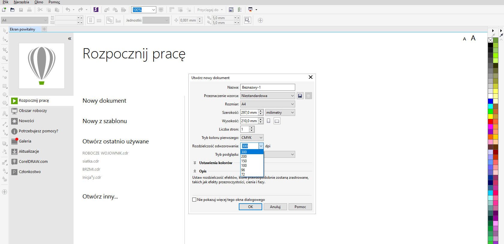

Ostatnie pytanie dotyczące 300 DPI jest najprostrze ,dołączam utawienia podczas startu .
Odnośnie skalowania , jest gdzieś odpowiednia opcja ,którą trzeba wyłączyć . Zerknij do pomocy programu. Mam X7 więc może być w innym miejscu .
