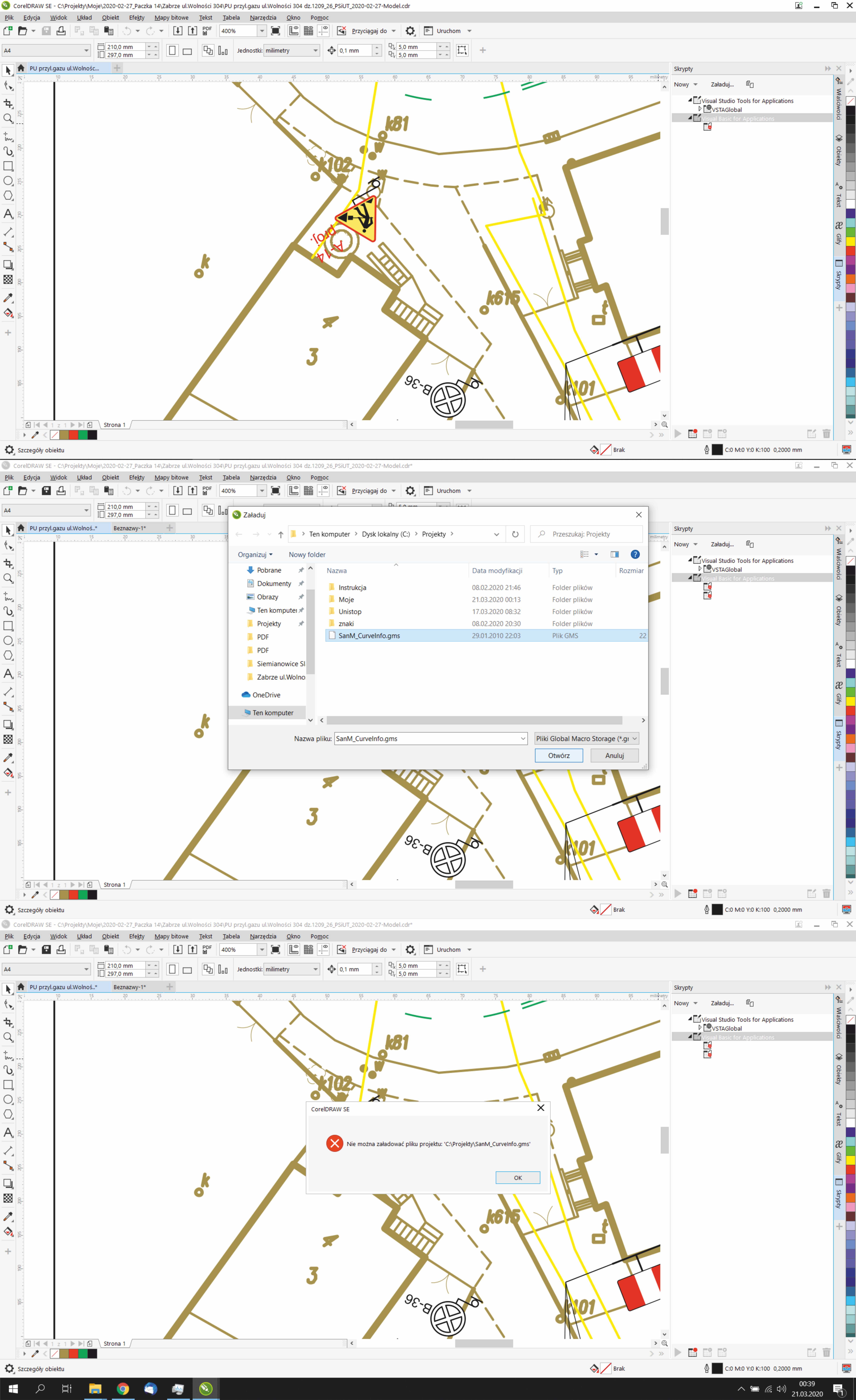

Mike2020 napisał/a:
"Nie ma w tym zestawieniu ujętych wielu ograniczeń, chociażby wstępnej impozycji czy obsługi makr. "
W zestawieniu jest obsługa VBA i VSTA dla obu wersji... Czyli powinna być obsługa makr w wersji SE, możecie to potwierdzić ?
M.
Tak to wygląda u mnie.
Jedyne z czego zawsze korzystałem to SanM_CurveInfo.gms i jak widać w tym wypadku nie działa. Nie jestem na tyle w tym biegły żeby stwierdzić, że ta wersja jest za stara żeby nie działa w wersji SE ale z drugiej strony w pełnej wersji Corela działa normalnie.
Także w tym wypadku jest niezgodność z tym porównaniem wersji. Mam nadzieję, że będzie to kolejny argument w próbie zwrotu programu.
