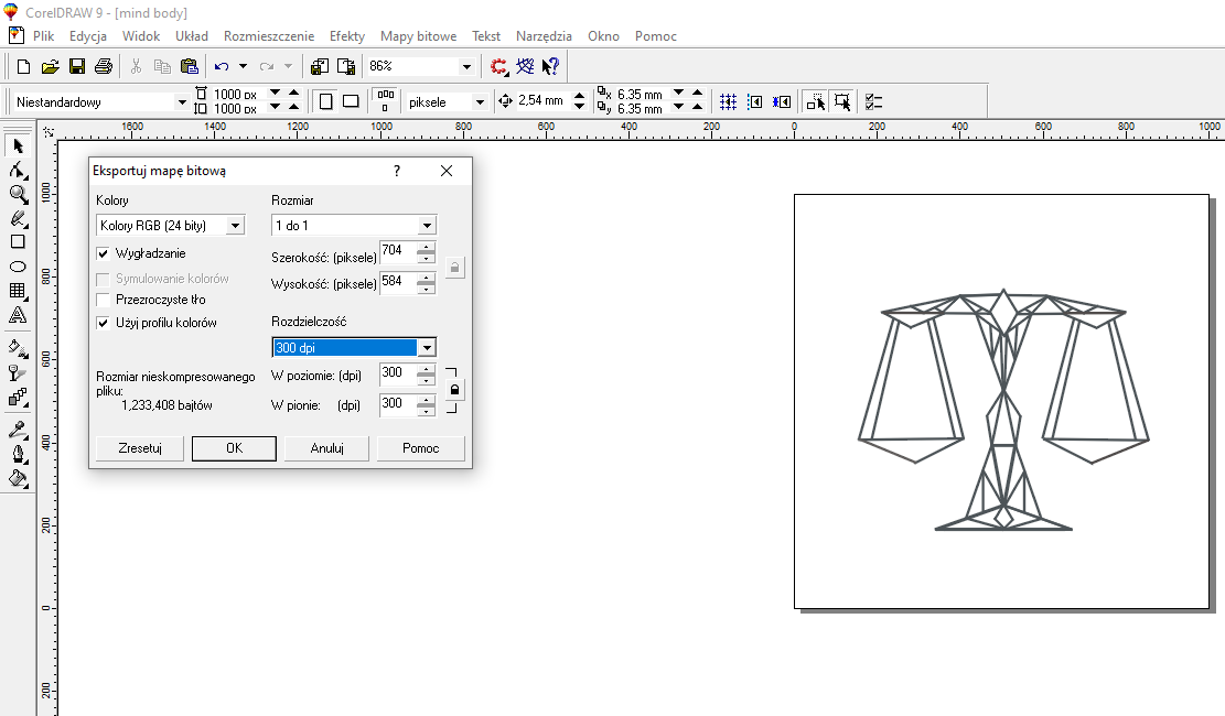

Witam wszystkich,
po kilku godzinach walki i rozkmin zwracam się do Was o pomoc :hm .

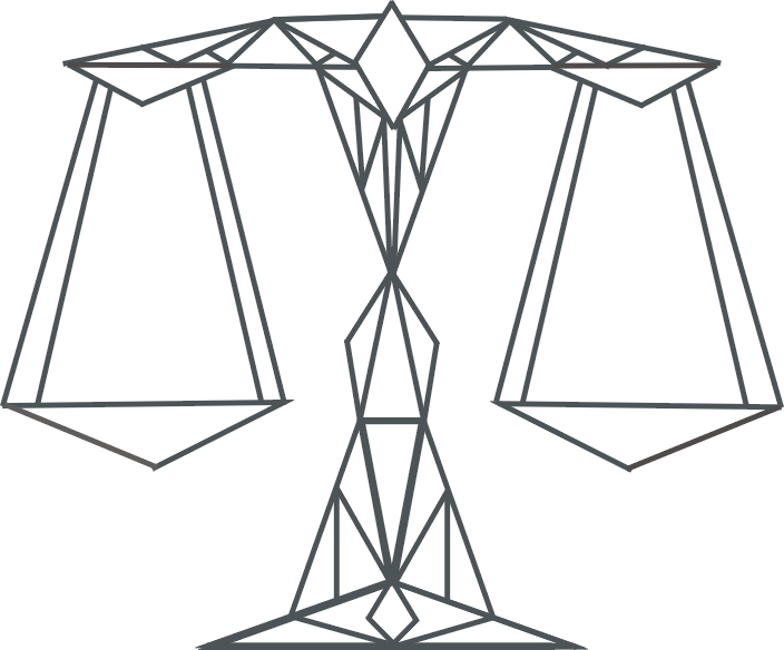

Mam ustawione proporcje kartki 1000x1000 px, utworzona grafika na środku ma 700x581. Chcę ją wyeksportować do png razem z kartką, w tym celu eksportuje. Po zapisaniu obraz pokazuje się jakby zajmował całą przestrzeń- bez kartki wokół. Nie zaznaczam obiektu, także eksportuje się cała zawartowść. Utowrzona grafika jest na całym obszarze, wyraźnie kopiuje się bez kartki (po zapisie w szczegółach obrazu 704x584.
Moje pytanie: dlaczego zapisuje się bez kartki w dodatku zmieniając ustalone piksele?

Masz prawdopodobnie zaznaczoną opcję "Eksportuj tylko zaznaczone".
Możesz też zrobić kwadrat wielkości strony (np. dwa razy kliknięcie w ikonę prostokąta) bez tła oraz konturu i tak to eksportować.

dzięki! nie miałam ustalonego tła, myślałam że jeżeli nie mam zaznaczonej opcji tylko zaznaczone to eksportuje się razem z polem roboczym :)
