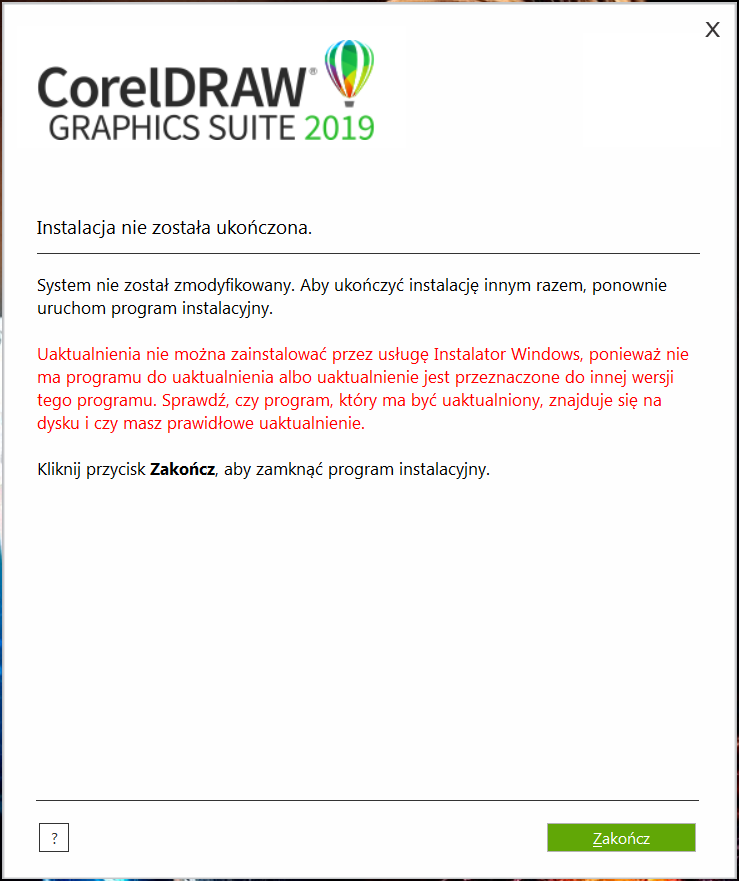

Ok. Tak, jest to dziesiątka i corel w wersji z 2019 r. Usunięcie zawartości folderu tymczasowego
jak i reset programu nie przyniosło efektu. Pokusiłam się nawet o wyczyszczenie rejestru, też nic. Co do poprawek do Corela, dziwne ale przy próbie ich instalacji wyskakuje komunikat o niemożliwości instalacji uaktualnień. Kilkukrotnie sprawdzana zgodność pakietu z poprawkami w stosunku do posiadanego oprogramowania, kilkukrotne próby ich instalacji - bez skutku, wciąż ten sam komunikat.
Wobec powyższego, wydaje mi się, że chyba nie ma szans na odratowanie tego. :-(
