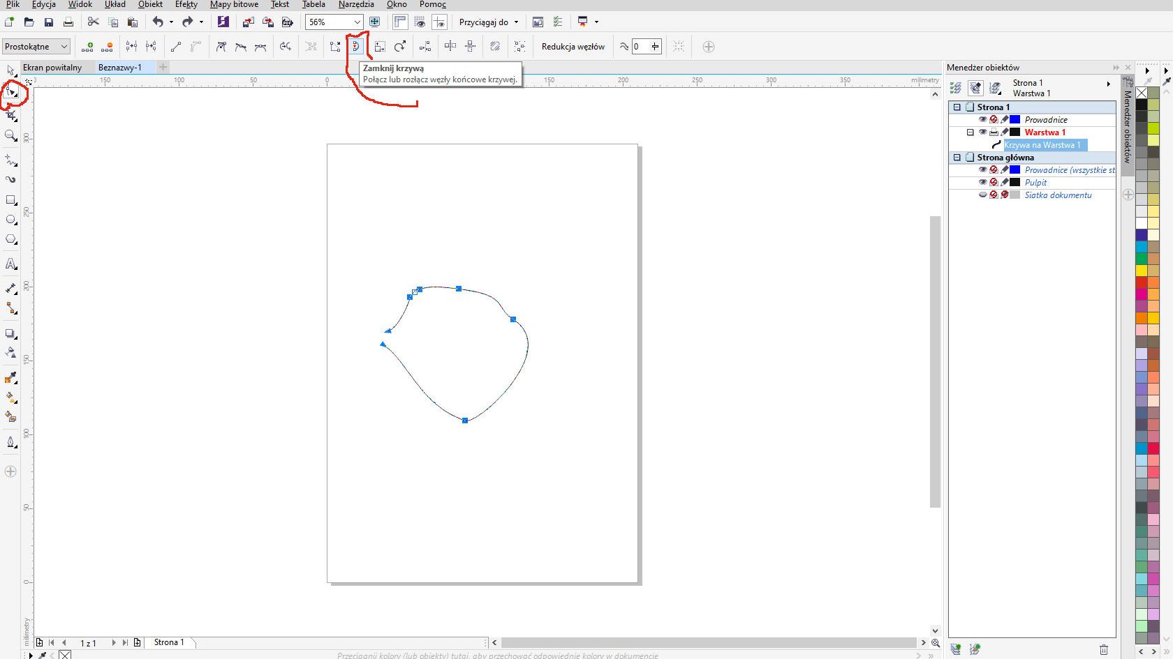

Zaznaczasz narzędziem Kształt ( F10 ) i wybierasz na górnej belce
Pobierz Plik ściągnięto 311 raz(y) 120.63 KB

Nie chodzi mi o domykanie krzywych, a o to, żeby domknięte krzywe niepokolorowane (a więc puste w środku) były zaznaczane wyłącznie kliknięciem w obrys, a nie gdziekolwiek w jego wnętrzu, a więc o wyłączenie opcji traktowania pustych obiektów jako wypełnione. I właśnie nie pamiętam, gdzie jest włą i wyłą tej opcji. :-)
