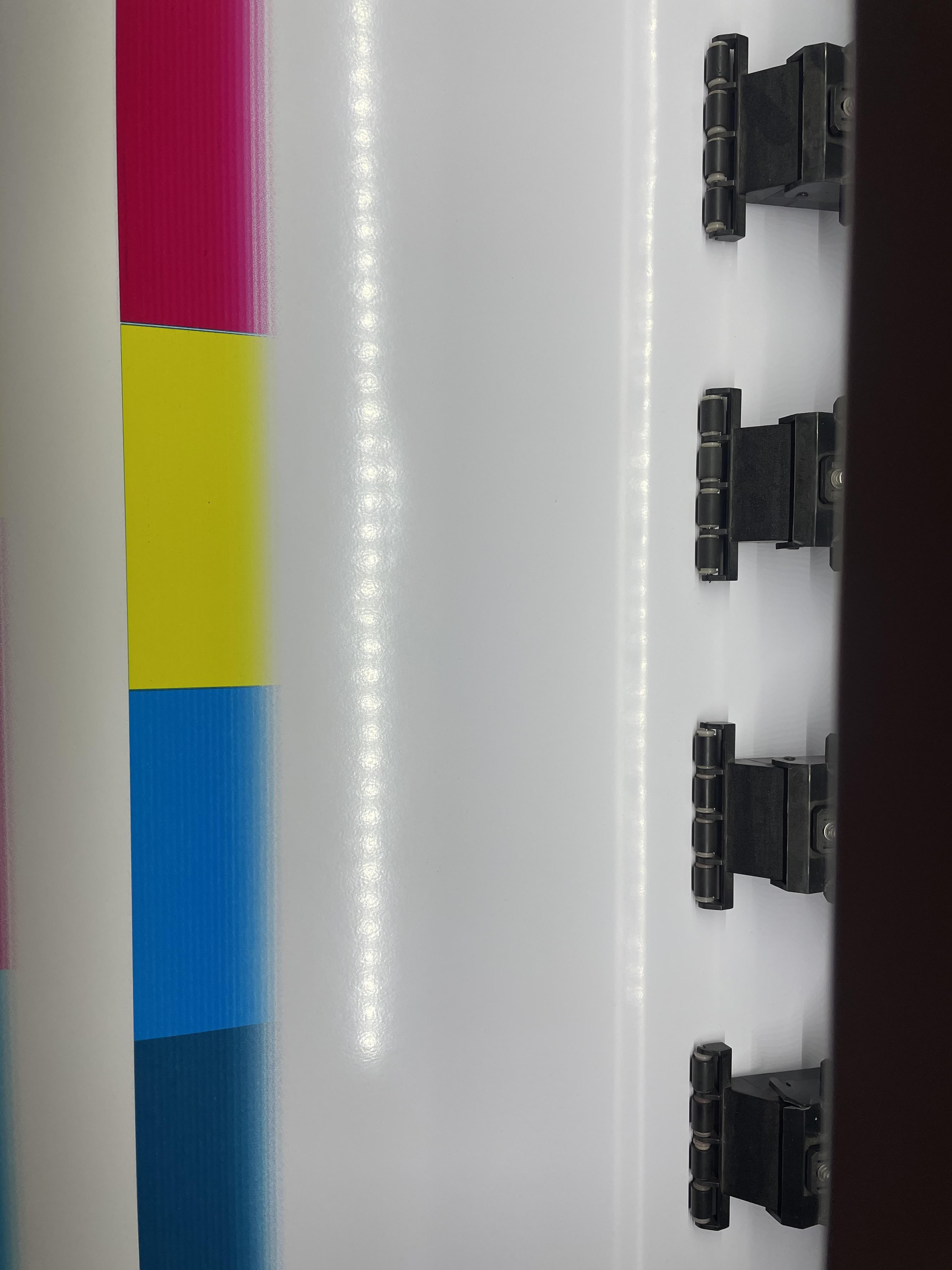

Mam problem od wczoraj z nadrukiem koloru czarnego, wychodzi mi z plotera ciemny niebieski. Ma ktoś może pomysł co może być przyczyną?
Pobierz Plik ściągnięto 261 raz(y) 769.14 KB
Wysłany: 31 Marzec 2021, 14:39
Prawdopodobnie niedrożna głowica. Zrób test tylko na K (C:0 M:0 Y:0 K:100).
