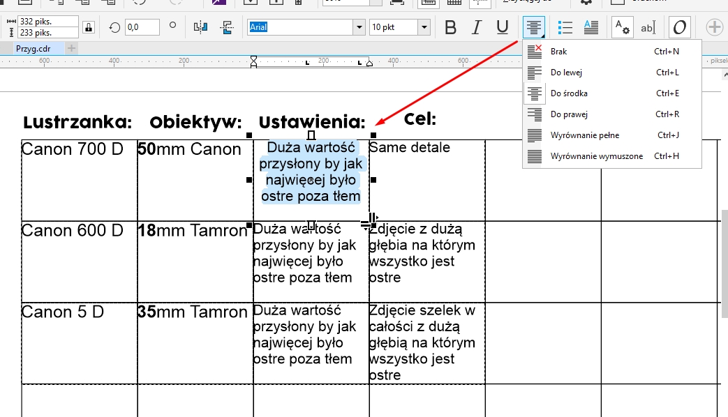

Witajcie! Mam pytanie. Korzystam z leciwej wersji Corela. Chyba z 2017 roku.
Zrobiłem sobie tabelkę (ale własnoręcznie, konkretnie opcja:
Obleciałęm równo obszarem edycji tekstu to pole. Czy da się teraz wyrównać tekst z tego polo nie tylko na zasadzie lewo-prawo ale także góra-dół? Poniżej w załączniku pokazuje całą tabelkę, klikijcie by zobacyzć.
Pobierz Plik ściągnięto 319 raz(y) 258.25 KB
Wysłany: 31 Maj 2020, 13:50
https://youtu.be/FfjzOU45Wbg

Czyli da się! Właściwości tekstu, potem ramka i stamtąd wybrać. Gdyby nie FILMIK, nigdy bym tego nie znalazł. Po tysiąckroć dzięki!
