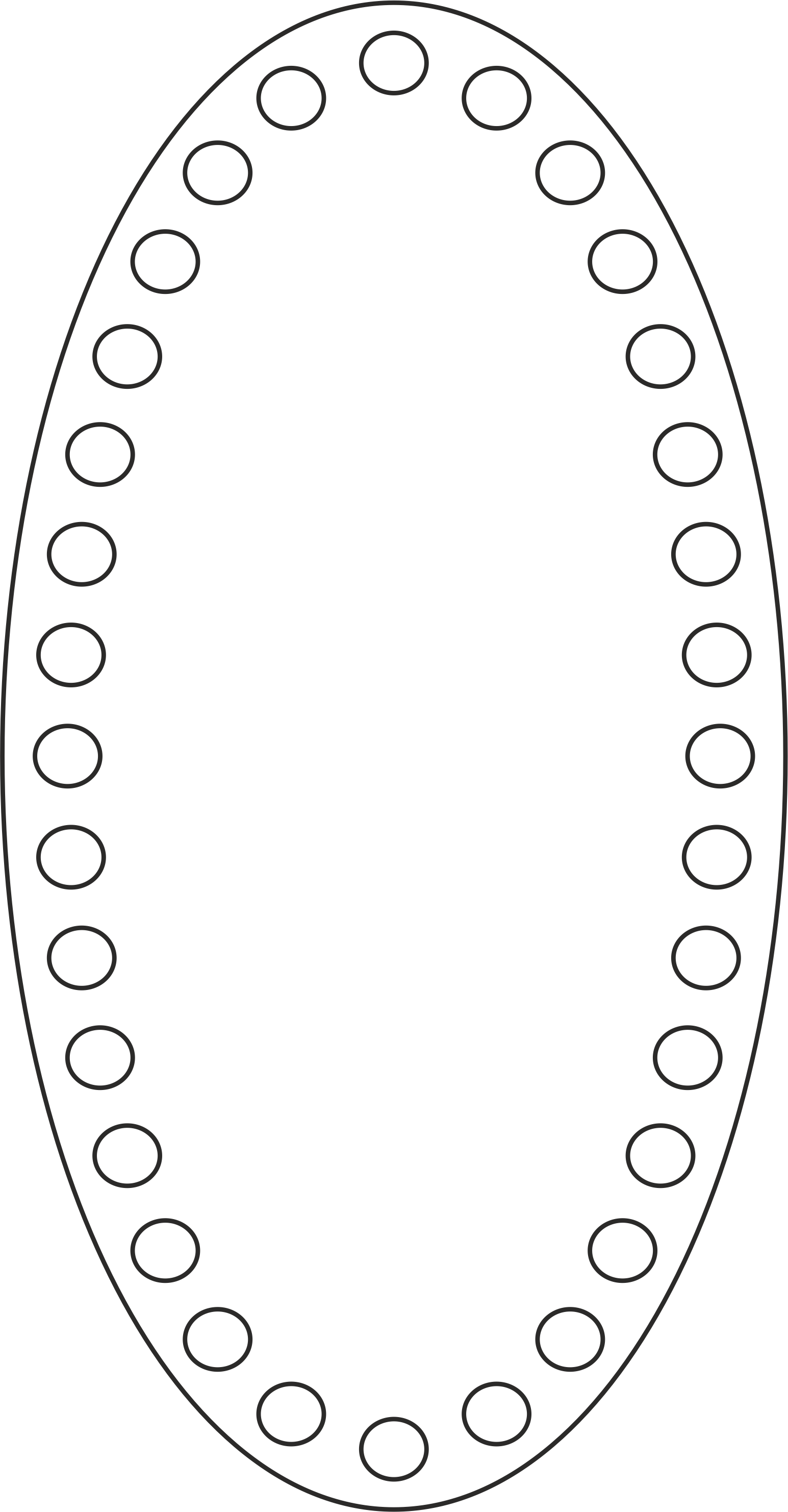

Witajcie!
Zadaje pewnie głupie pytanie ale totalnie nie mam pojęcia jak zrobić taką bazę do koszyczka tkanego. Znalazłem kilka projektów na stronach zagranicznych ale nie wiem jak to zrobić samemu w Corelu!
Zakładam ze to pewnie banalnie proste lecz ja nie wiem jak to zrobić.
Teoretycznie jest to prosty kształt owalu lub innej figury geometrycznej w którą są wpisane małe kółka -jak to rozmieścić w tym kształcie by zachować takie same odległości??
W załączeniu grafika obrazująca o co mi chodzi.
Projekt będzie wycinany laserem w sklejce
Pobierz Plik ściągnięto 290 raz(y) 225.63 KB
Wysłany: 3 Wrzesień 2020, 19:20
Zajrzyj do forumowych tutoriali: http://corel.wodip.opole....opic.php?t=1558
Jest tego dużo więcej, ale już to jedno powinno pomóc.

Wysłany: 4 Wrzesień 2020, 07:36
dzięki śliczne - tego mi było trzeba :poklon
