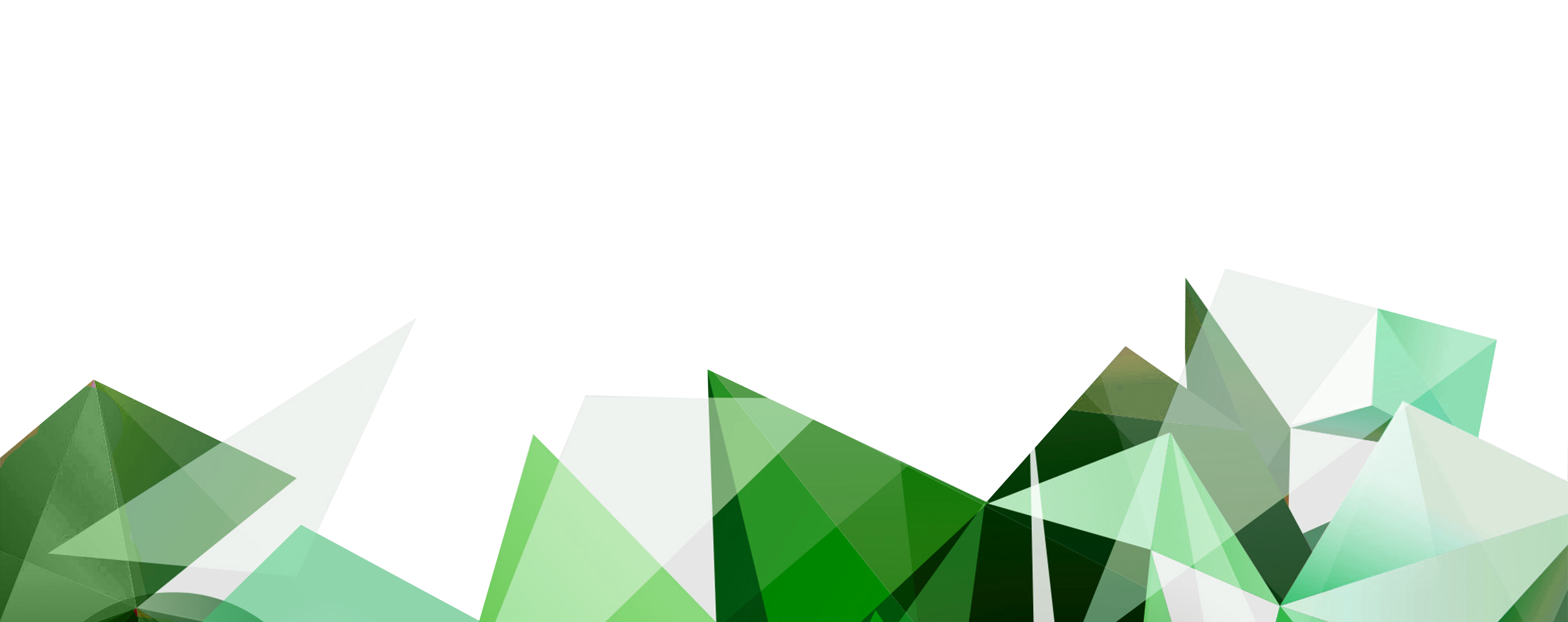

Tak wygląda projekt w Corel Draw.
Pobierz Plik ściągnięto 397 raz(y) 992.35 KB

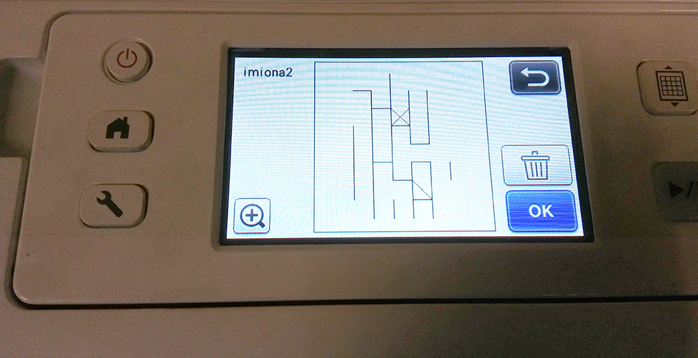

A tak wygląda podgląd tego samego projektu w ploterze.
Pobierz Plik ściągnięto 372 raz(y) 485.55 KB

Są różne odmiany plików SVG .Ponieważ to jest rozszerzenie programu Inkscape , niektóre niezbyt tolerują CorelDraw i odwrotnie zapisane w Corelu sprawiają problemy w innych programach .
Może spróbować wydruku z tego programu ( jest darmowy ) lub zapisać w CorelDraw w formacie PDF - Publikuj jako PDF -Wzorzec PDF -PDF /X1-a lub PDF/X-3 o ile Twój ploter akceptuje PDFy
