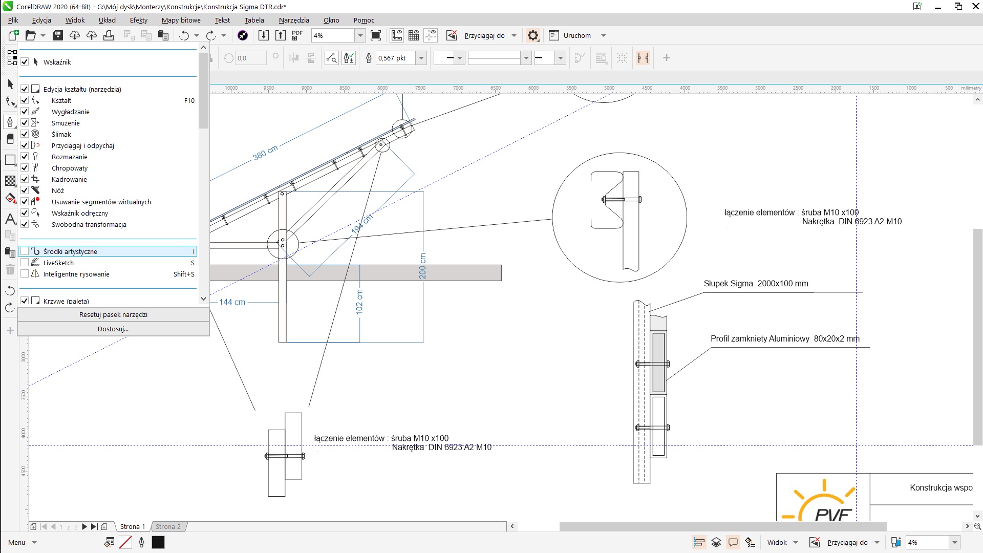

Mam Corela 2020 , prosze wybaczyc jesli to dla was głupie pytanie ale dostaje cholery juz nie mogac znalezc narzedzia "Wymiarowanie" W starej wersji był na pasku po lewej .. teraz nigdzie nie moge znalezc tej funkcji . prosze o pomoc bo mnie z roboty wyleja ....
Wysłany: 12 Listopad 2020, 10:30
Nie mam tej wersji ale na zrzutach widzę ,że jest nadal z lewej strony na swoim miejscu w Narzędziach . Możliwe ,że masz wyłączone to narzędzie . Kliknij z lewej strony pod narzędziami na + w kółeczku ,rozwinie się menu wyłączonymi narzędziami .Wystarczy postawić haczyk i opcja powinna się pokazać .

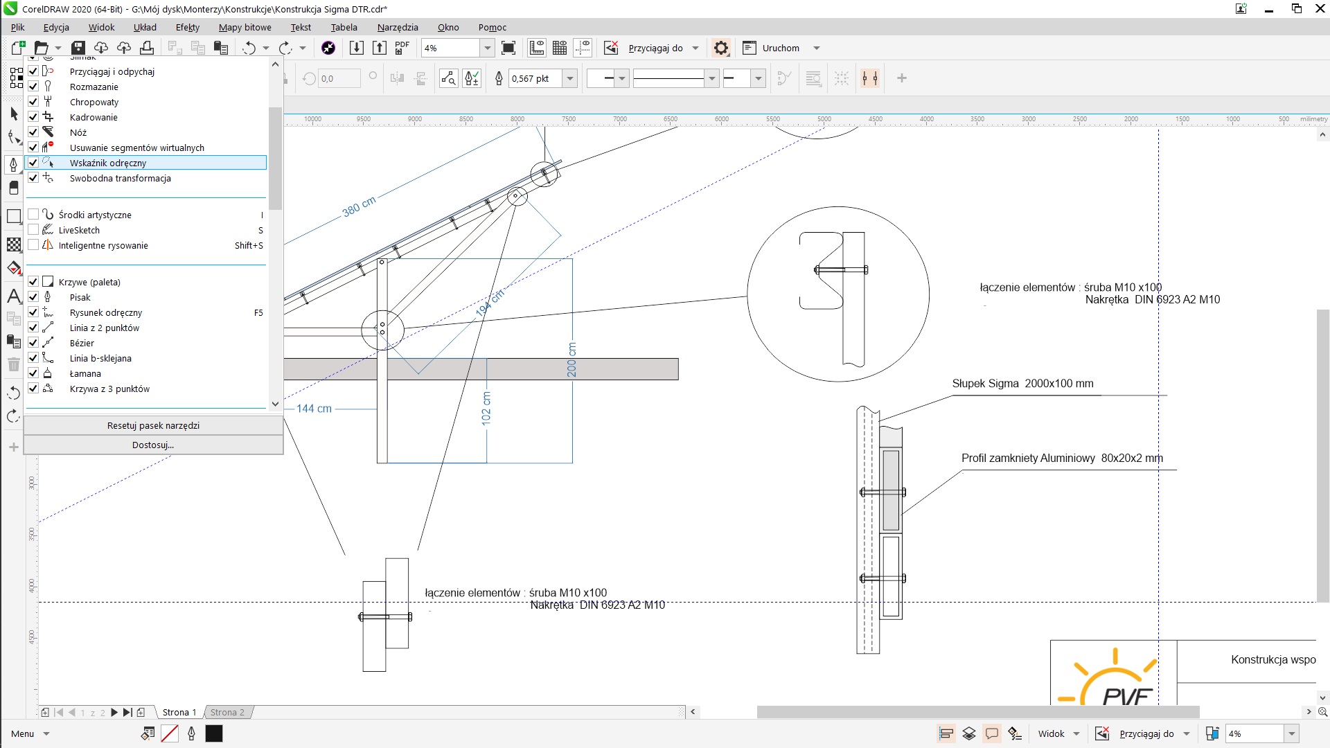

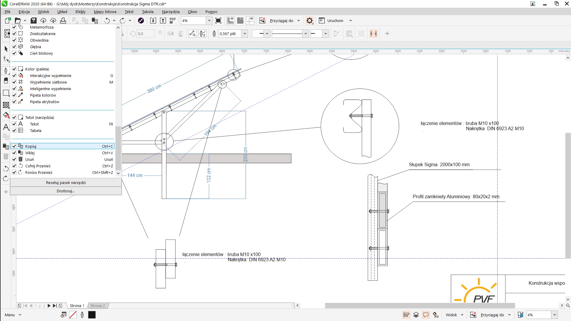

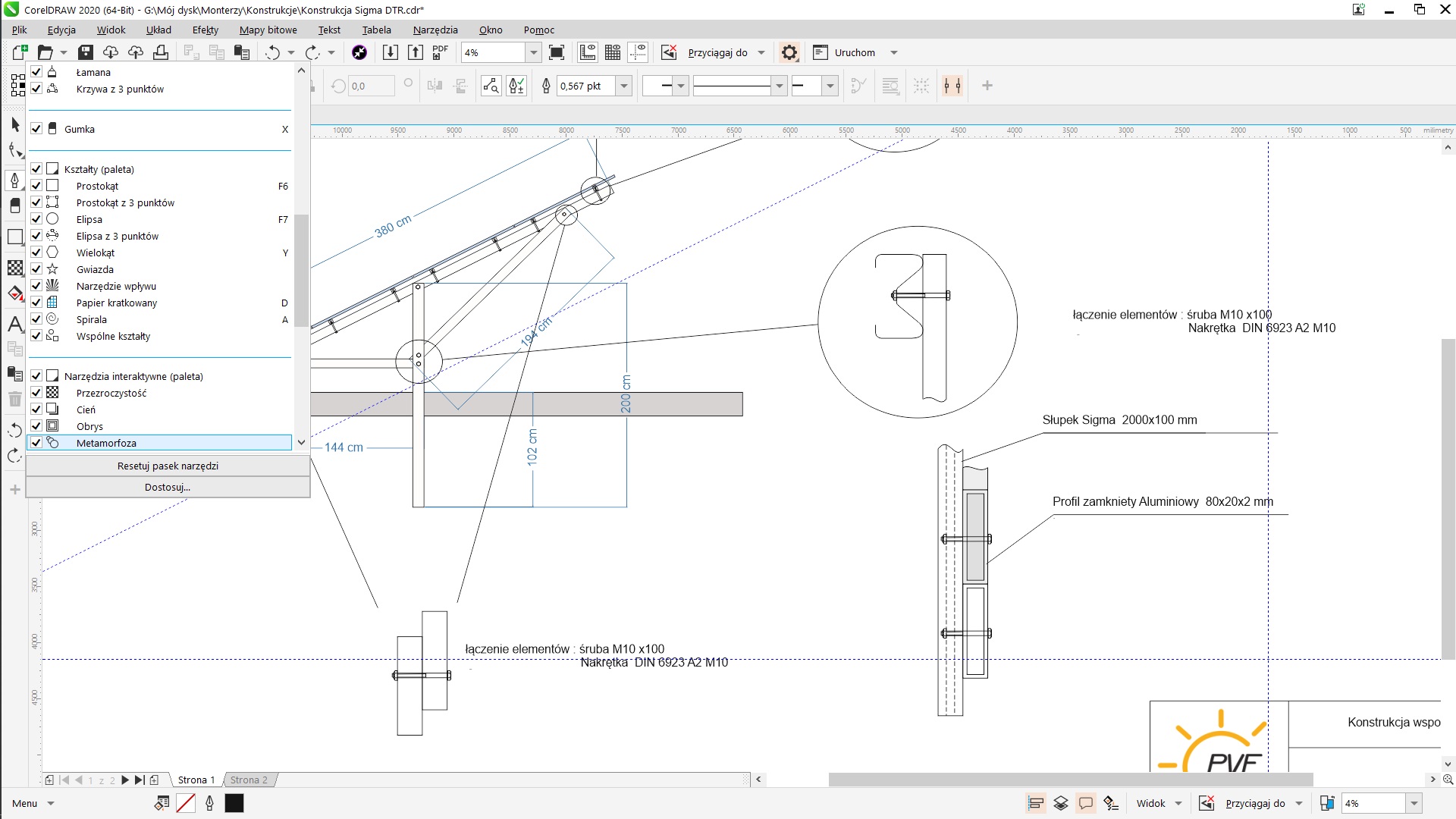

Właśnie w tym sęk ze nie widzę . Juz klikalem w plusik . Widze narzedzia ale wymiatrowania tutaj nie ma

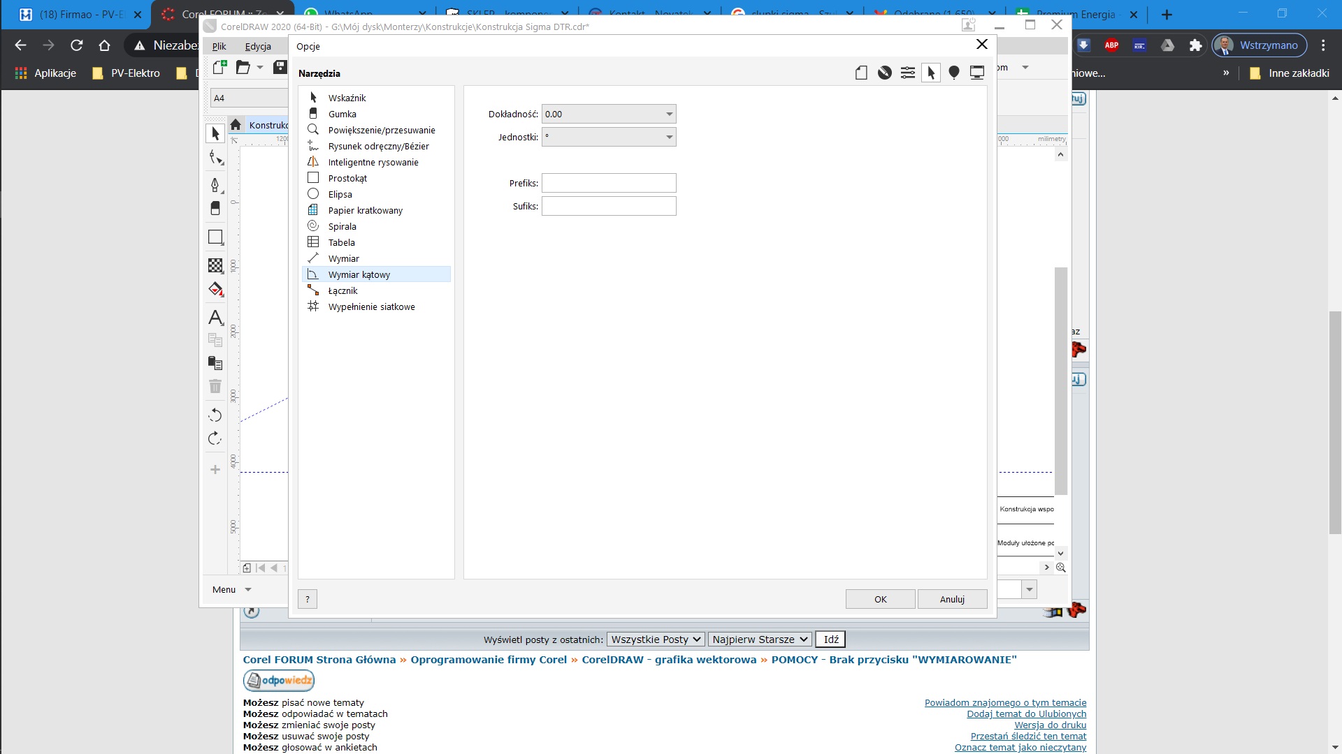

Jedyny Slad znalazlem tutaj (na screnie ) ... ale pozatym ze jest to nic innego nie da sie zrobic . Zaraz sprawdze z F8
