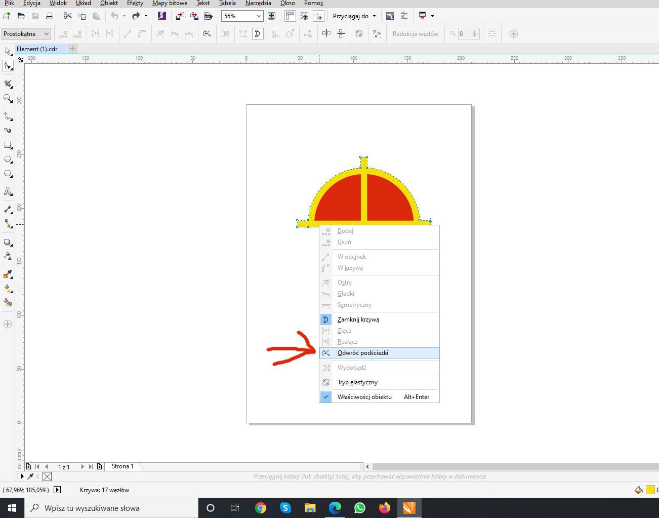

W załączniku przesyłam pliczek w którym mam fragment logo klienta.
Potrzebuję połączyć elementy tak aby w miejscu czerwonych elementów pojawiły się otwory w żółtym elemencie.
Standardowo robi się połącz i już, ewentualnie przytnij z narzędzia kształtowanie, tyle że nie chce to wyjść prawidłowo. Co jest nie tak z tymi elementami że nie robią się otwory przy ww. zastosowanych metodach
Z góry dziękuję za zainteresowanie tematem

Bywa że przyczyną problemów z przycięciem jest odwrócona ścieżka . Nie wiem jak jest w tym przypadku ponieważ nie mam corela 20 i posiłkowałem się innym programem w celu otworzenia pliku .

Wysłany: 7 Grudzień 2020, 15:59
Wydaje mi się że wszystkie ścieżki biegną lewoskrętnie
Załączam plik w wersji 15
W czym poprawiłeś plik?

Narzędziem Kształt F10 i prawym klawiszem myszy na żółtym tle odwróć podścieżki tak jak zaznaczyłem i możesz przycinać

Dzięki, o to mi chodziło. Zaoszczędziłeś mi wiele czasu, bo ten problem pojawiał się u mnie co jakiś czas.
