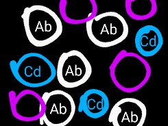

Witam serdecznie,
Błagam o pomoc :poklon
Od pewnego czasu mam zagwozdkę, której nie jestem w stanie rozgryźć
Otóż w pewnej grafice wektorowej mam tysiące małych obiektów, które są pogrupowane kolorami. Potrzebuję w każdej z grup dodać inny tekst (w każdym obiekcie osobno). Jestem w stanie tylko łopatologicznie to wyjaśnić, dlatego stworzyłam profesjonalną grafikę (załącznik) by rozjaśnić o co chodzi :mrgreen:
Każdy kolor to inna grupa obiektów.
Czy istnieje w x7 jakieś polecenie, które ułatwi mi życie tak, bym nie musiała uzupełniać tysięcy obiektów jednym tekstem?
Pobierz Plik ściągnięto 328 raz(y) 19.5 KB

Cysorz napisał/a:
Czy najprostsze polecenie "Znajdź i zamień tekst" nie zadziała w tym przypadku?
Niestety nie, ponieważ obecnie wszystkie obiekty są puste

Jeśli tylko kilkadziesiąt to pójdzie i bez makra.
Raz utworzysz tekst dla danego koloru grupy, a potem:
1) dodasz do zaznaczenia grupę docelową,
2) wycentrujesz na niej tekst kolejno naciskając [C] i [E]
3) odznaczysz obiekt i duplikujesz tekst naciskając [+] z bloku numerycznego klawiatury.
Powtarzasz czynności od pkt. 1) do 3) aż wszystkie grupy danego koloru będą miały swój tekst.
