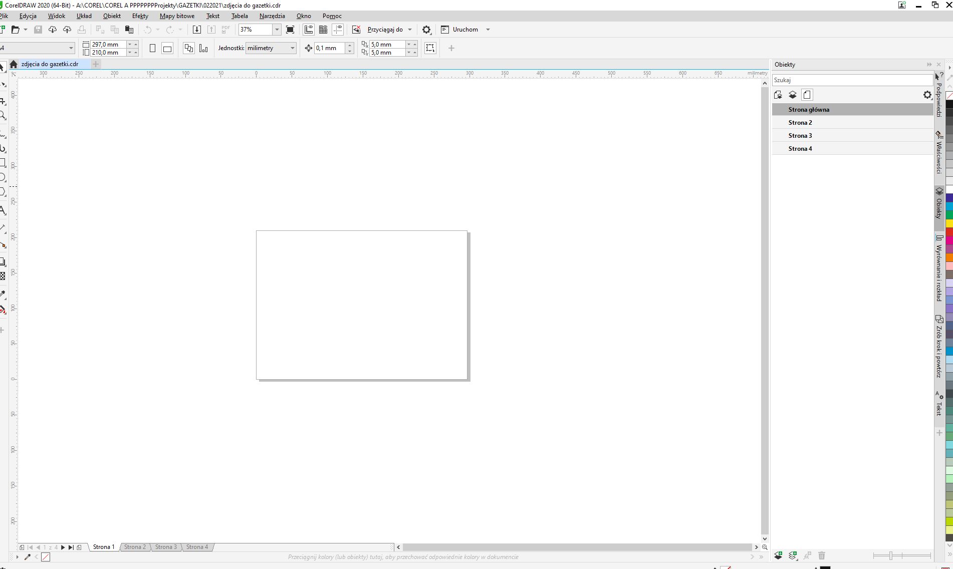

Witam.
Mam problem, przy majstrowaniu na warstwach zniknęły mi obrazy które miałem umieszczone poza stroną.
Chodzi o ulotkę 12 stonnicową, na pierwszej stronie poza stroną utworzyłem potrzebne zdjęcia a następnie utworzyłem potrzebne nowe strony.
Jednak po przechodzeniu na kolejne strony zdjęcia nie były widoczne na kolejnych pulpitach tylko na pierwszym.
Wszedłem w warstwy i coś tam naklikałem i teraz nie mam przygotowanych fotografii. Plik przy zapisie jest duży ok 100MB więc zdjęcia gdzieś są ale nie mogę ich znaleźć.
Pomożecie?

Moja wersja programu to X7 ,nie udało się więc spróbować w CorelDraw .
Otworzyłem za to w Inscape (należy wybrać jedną stronę .Ja wybrałem 1 ) Po zapisaniu całość zajmuje 1,5 GB nie da się więc otworzyć w Corelu . Zrobiłem to po jednym elemencie ,domyślam się , że jest to jedna strona .Zapisałem jako svg i otworzyłem w CorelDraw .
Będziesz musiał zdjęcia ze środkami piorącymi zapisać etapami .Zajmie to trochę czasu ale przynajmniej można odzyskać materiał .
CprelDraw ma problemy z zapisywaniem dużych plików ,lepiej użyć innego programu na przykład do impozycji .Pewniej więcej podpowiedzą Ci Cysorz i Tegraf

Teodor, zapisz plik do wersji X7 i wystaw jeszcze raz - będzie lepszy wgląd.
