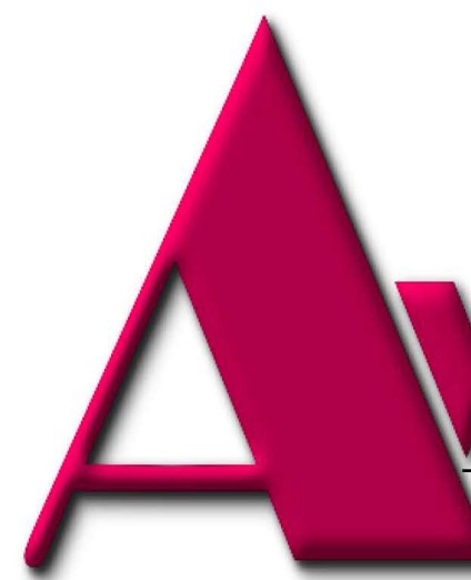

Jak uzyskać taki efekt?
Martha
Pomogła: 7 razy
Dołączyła: 13 Paź 2011
Posty: 92
Skąd: Pomorze
Wysłany: 4 Czerwiec 2020, 23:01   Jak uzyskać taki efekt?
Jak w temacie...

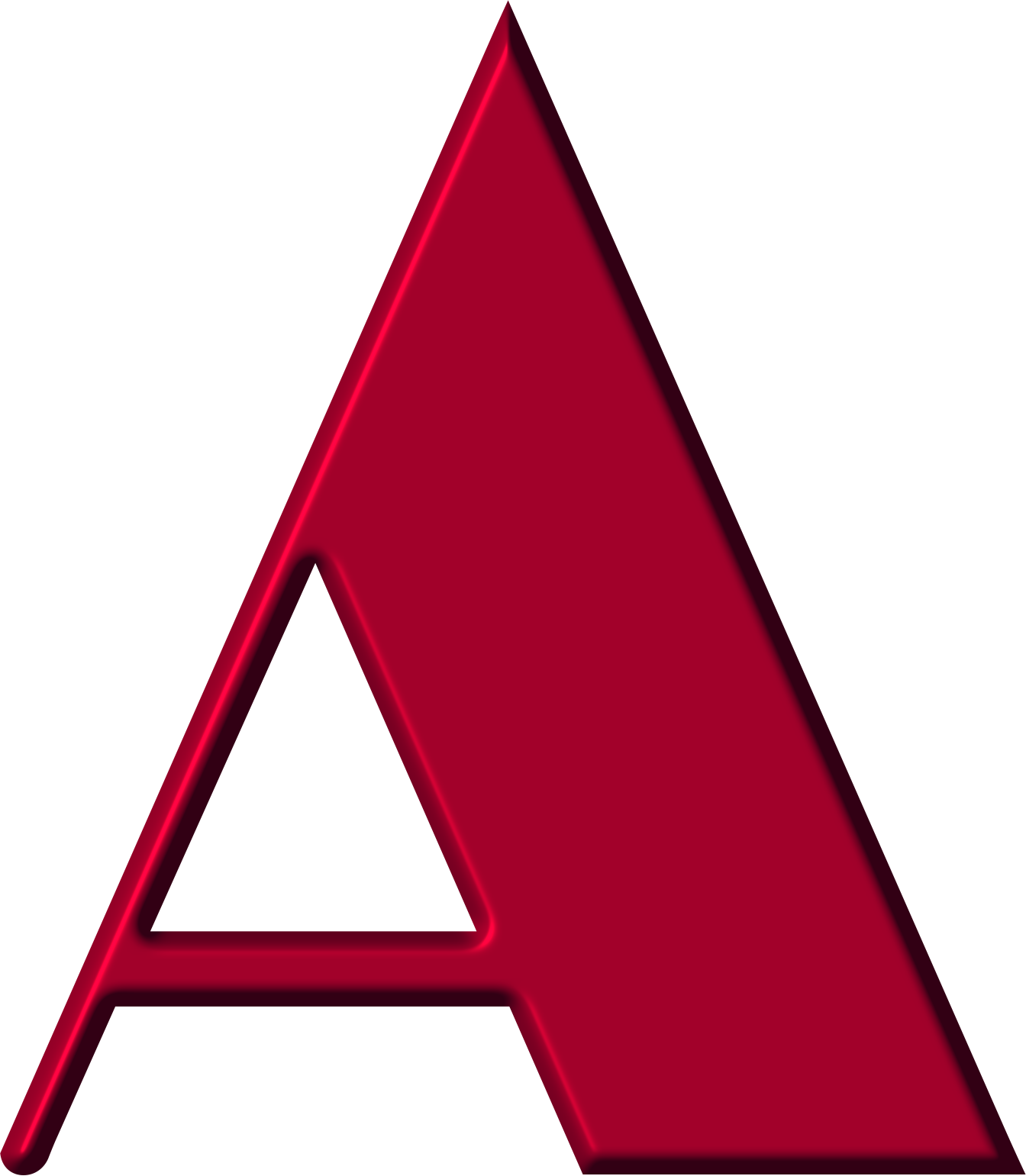

Hmm... Myślę, że to zadanie trzeba wykonać w programie do grafiki bitowej (PhotoPaint, PhotoShop).
Wysłany: 5 Czerwiec 2020, 10:25
https://www.youtube.com/watch?v=XjhTf08EWq4
Zamienić w CorelDraw wektorowe " A " na bitmapę ,przenieść do
PhotoPaint
Efekty - Tekstura - Plastik
Trzeba się jeszcze tylko trochę pobawić opcjami . Zapisałem bitmapę w png ,lepsza jest wówczas jakość i przeniosłem do PP
Można wykorzystać tutek " Jak zrobić napis z plastiku w Adobe Photoshop " również w innym programie graficznym .
https://www.youtube.com/watch?v=Wn-hMDvYAxk
Pobierz Plik ściągnięto 322 raz(y) 193.16 KB

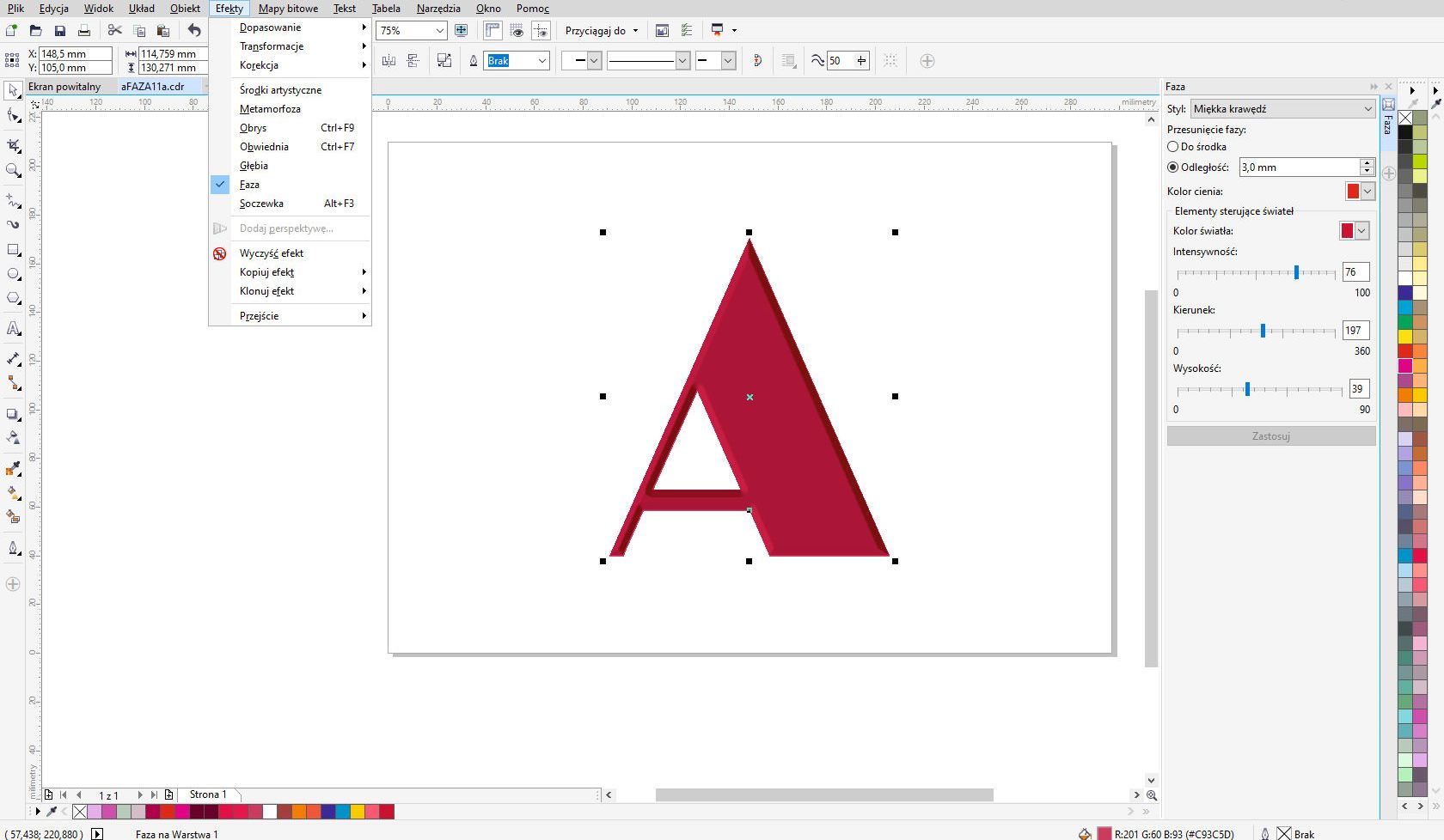

Wysłany: 21 Luty 2021, 15:58
Da się to również zrobić w Corel Draw pozostając w grafice wektorowej. Trzeba wykorzystać efekt Głębia. Troszkę pokombinować z ustawieniami głębi, światła, oddzielnie dodać cień i proszę.
Pozdrawiam,
litera plastik.cdr
Pobierz Plik ściągnięto 270 raz(y) 223.01 KB
