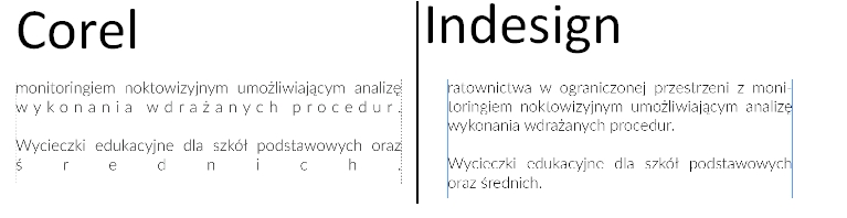

Witam, proszę o podpowiedź czy i w jaki sposób można uniknąć "rozstrzelenia" liter przy wyrównaniu tekstu (screen w załączniku).

W Draw masz dwa rodzaje takiego justowania: "pełne" oraz "wymuszone" i oba są tu zastosowane - wystarczy, że w Draw klikniesz "pełne" i będzie podobnie jak w ID. Podobnie, bo w ID masz włączone dodatkowo dzielenie wyrazów...
Jest też możliwość, że nie będziesz mógł tego zrobić po wklejeniu tekstu z innego programu, bo są tam wymuszone twarde spacje - wtedy po prostu musisz po każdym akapicie ręcznie klepnąć "Enter" (lub "wlać" tekst bez formatowania - np. skopiować tekst najpierw do np. Notatnika a dopiero później do Draw).

Cysorz dziękuję za odp. zastosowane jest tylko Wyrównanie pełne i finalnie taki mało efektowny rozstrzał liter.
Tekst wklejony z notatnika.
Wysłany: 20 Luty 2021, 22:28
Czyli są twarde spacje na końcu akapitów - nic prostszego, jak je zamienić na zwykłe jedną komendą - czy to w Notatniku, czy w Corelu...

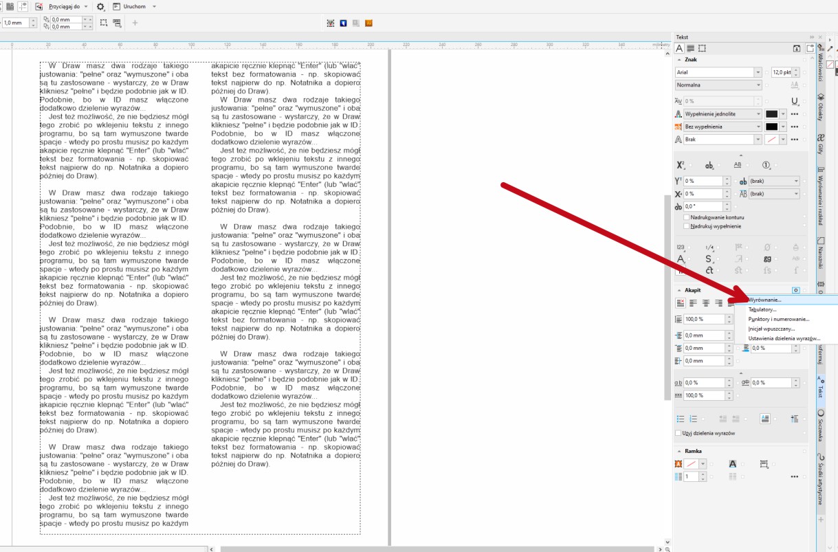

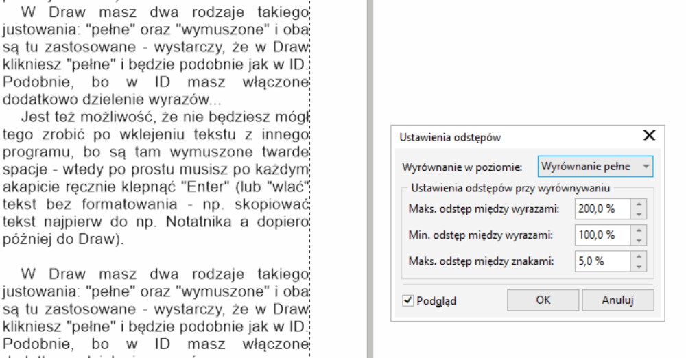

Myślę, że Koledze chodzi o te ustawienia:
I przepraszam, że użyłem tekstu Przedmówcy.
