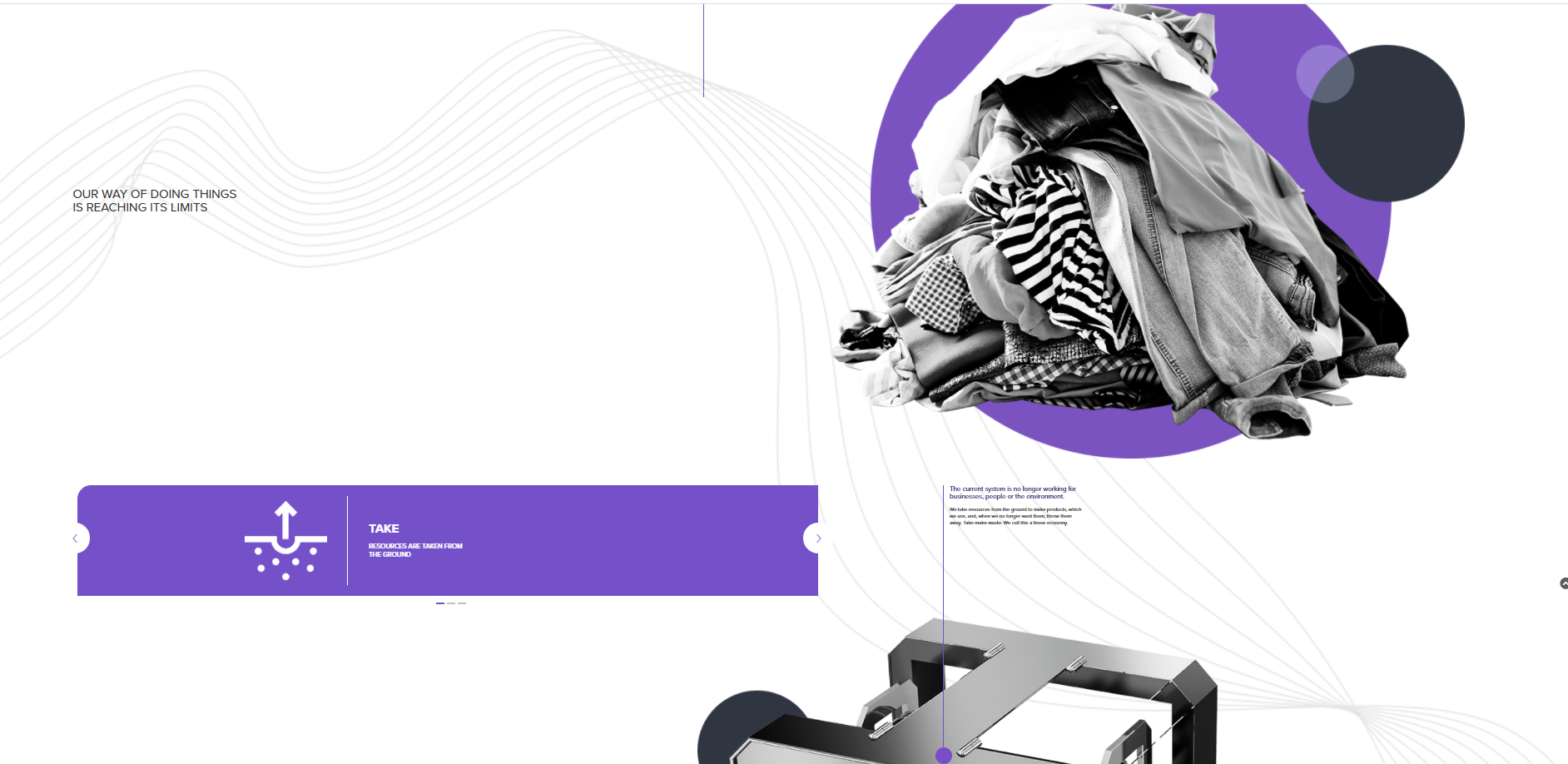

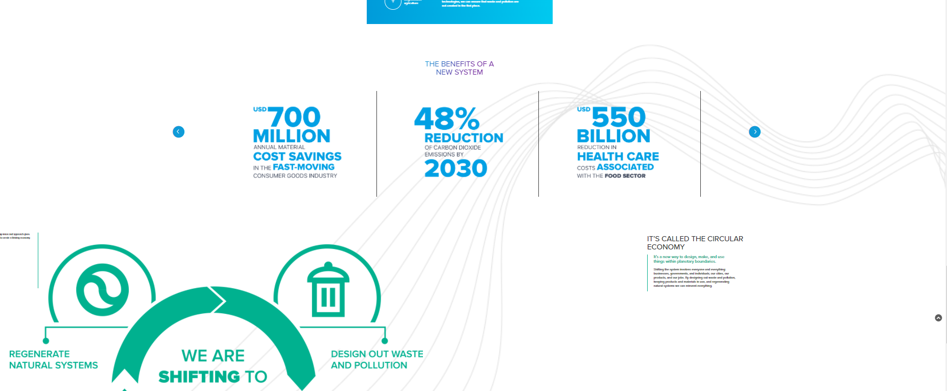

Cześć,
Zobaczcie proszę 2 załączone zdjęcia.
Czy wiecie może jak tworzyć takie linie jak są w tle? Czy jest jakieś proste narzędzie że moge rysować naraz kilka lini, wyginać je jak chce, obracać żeby się przeplatały itp.
Jak coś takiego wykonać? :)
Michał
linie 2
Pobierz Plik ściągnięto 269 raz(y) 598.03 KB
linie 1
Pobierz Plik ściągnięto 230 raz(y) 265.69 KB
Wysłany: 17 Czerwiec 2021, 10:54
Najprościej: rysujesz dwie skrajne linie, zaznaczasz je i narzędziem Metamorfoza ustalasz między nimi parametry - jest tam tego sporo, m.in. "dopasowanie do ścieżki" i "przyspieszenie", gdzie możesz bardzo szczegółowo określić detale.
