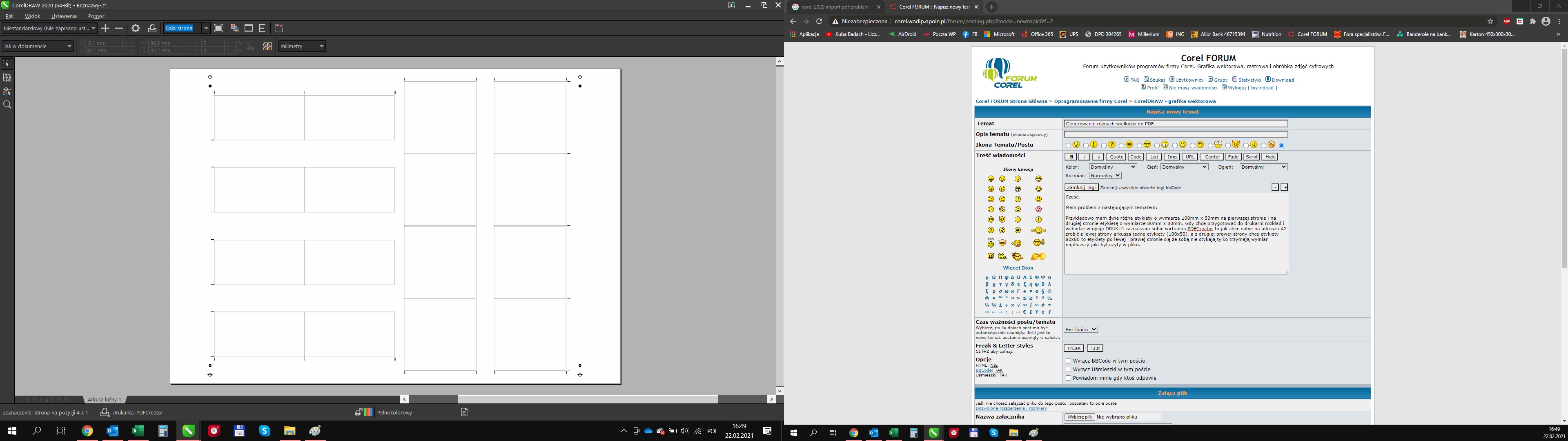

Mam problem z następującym tematem:
Przykładowo mam dwie różne etykiety o wymiarze 100mm x 50mm na pierwszej stronie i na drugiej stronie etykietę o wymiarze 80mm x 80mm. Gdy chce przygotować do drukarni rozkład i wchodzę w opcję DRUKUJ zaznaczam sobie wirtualna PDFCreator to jak chce sobie na arkuszu A2 zrobić z lewej strony arkusza jedne etykiety (100x50), a z drugiej prawej strony chce etykiety 80x80 to etykiety po lewej i prawej stronie się ze sobą nie stykają tylko trzymają wymiar najdłuższy jaki był użyty w pliku. Odsyłam do załącznika łatwiej będzie zrozumieć bo ciężko to opisać słowami ;-) .
Po oglądnięciu załącznika dodam, ze chodzi mi o to aby etykiety po lewej stronie się ze sobą stykały (bez odstępu) i analogicznie te z prawej strony żeby się stykały bez pionowego odstępu.
Jest jakiś patent na to bo ręce mi opadają.
Dzięki za podpowiedzi, udanego dnia.
Pobierz Plik ściągnięto 350 raz(y) 489.29 KB

Wydaje mi się, że ..... istnieje coś takiego jak marginesy i jeśli masz ustawione marginesy inne niż ZERO, to cóż w tym dziwnego, że masz odstępy ?
Poza tym istnieje jeszcze szereg innych ustawień (np. sterownika drukarki) który jeśli drukarka nie pozwala drukować bez marginesów (bo jest to fizycznie niemożliwe dla danego modelu drukarki) , to nawet jeśli ustawisz zerowe marginesy w Corelu, to i tak drukarka tego nie uwzględni, bo po prostu nie może, albo .... uwzględni, ale wtedy obetnie rysunek co będzie skutkowało tym co teraz widzisz na swoim screenie, czyli .... i tak nic nie pomoże.
Nie wiem jak jest ustawiona Twoja wirtualna drukarka PDF.
Zapewne może (bo jest wirtualna) "drukować" bez marginesów, ale .... jeśli będziesz o chciał wydrukować na fizycznej drukarce, a drukarka nie obsługuje druku bez marginesów, to .... po prostu nic z tego nie będzie.
No chyba, że Tobie chodzi o coś zupełnie innego i ... nie zrozumiałem o co.

Marginesy mam na 0 i odstępu miedzy użytkami też na 0. Chciałbym żeby lewa strona arkusza po, której mają być jedne etykiety (100mm x 50mm) nie była zależna od prawej strony gdzie są etykiety (80mm x 80mm). Odstępy po lewej stronie są wymuszone przez wielkość etykiety, które są po prawej. 50mm z lewej mają wysokości, a te z prawej 80 i zostaje wtedy 30mm odstępu. Nie zrozumiałeś o co mi chodzi, ale domyślam się, że ciężko to skumać bo też cieżko wytłumaczyć. Logiczniej już nie mogę :)

To się chyba nie uda. Najwyraźniej Corel rozkłada strony w siatce użytków (kolumny/wiersze), w której rozmiary pojedynczego użytka są największymi odpowiednimi rozmiarami z całego zakresu stron - brzmi skomplikowanie, ale chodzi o to, że przy stronach 100x50 i 80x80 - rozmiar użytka to 100x80 (największa wysokość i największa szerokość).
Wysłany: 22 Luty 2021, 20:47
Z automatu się tego nie da rady zrobić, po prostu program "nie rozumie" przy tej układance, że w jednym dokumencie (właściwie to na jednej stronie) mogą być różne wymiary stron. To w końcu nie program do impozycji...
