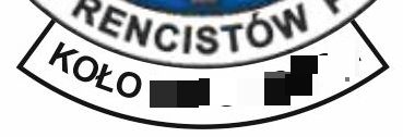

Dzień dobry,
Zwracam się do Państwa z ogromną prośbą o pomoc. Zostałem poproszony przez starego znajomego o wykonanie drobnej edycji loga. Niestety moja przygoda z Corelem po raz ostatnim miała miejsce ponad 15 lat temu i nieco przeceniłem swoją pamięć i możliwości ;) Do wykonania tego zadania otrzymałem program CorelDraw 2018.
Problem jest następujący.
1. W jaki sposób wykonać napisy okalające okrągłe logo?
2. W jaki sposób wykonać dodatkowe miejsce na ten napis, w kształcie jak na zdjęciu.
Bardzo dziękuję za pomoc i przepraszam za "laickie" pytania.
Dominik

Narysuj koło , poniżej zrób napis . Zaznacz napis i na górnej belce w zakładce Tekst wybierz opcję - Dopasuj do ścieżki
Pojawią się dodatkowo na belce różne opcje związane z dopasowaniem tekstu , jeśli będzie taka potrzeba , można je użyć w zależności od potrzeby .
Można również użyć narzędzia Metamorfoza .Wszystko zależne jest od efektu jaki chce się uzyskać

Niestety, nie udało się.
Mam aktualne logo, piszę pod spodem przy krawędzi napis i po wybraniu Tekst -> Dopasuj tekst do ścieżki i zaznaczeniu napisu pojawią się błąd (Zaznaczony został nieprawidłowy obiekt).

Najpierw zaznaczasz napis i w następnej kolejności wybierasz opcję dopasuj do ścieżki. Pojawi się wskaźnik którym wskazujesz okrąg

Dziękuje bardzo za pomoc. Udało się wykonać. Mam jeszcze pytanie w jaki sposób wykonać ramkę do tego tekstu zaokrąglonego?

Jak wykonać ramkę wokół napisu okalającego, który zrobiłem dzięki Waszej pomocy. Chodzi mi o ramkę jak na zdjęciu poglądowym.
