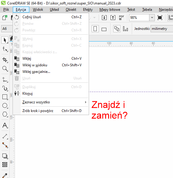

Witam, mam wskazanego Corela zainstalowanego z Windowsem 11. Okazało się, że wielostronicowy plik ma część obiektów w RGB, standardowo: Menu=>Edycja=>... - i tu zonk, nie ma "znajdź i zamień". Nie wiem, czy to wina wersji (próbowałem nawet na czacie w corel.com - ale wydaje mi się, że tam po prostu boty działają), czy mam coś nie tak z instalacją. Próba resetowania ustawień nic nie dała. Może ktoś ma jakiś pomysł, jak to ugryźć. Z góry dziękuję za wszelkie sugestie - corela używam od wersji 7.0, potem miałem 11, a teraz właśnie tą (subskrybcja wychodzi za drogo, a narzędzia w SE są wystarczające dla mnie, póki co przynajmniej).
Zrzut menu edycja

Poki co - zgodnie z przewidywaniami - corel mnie olał, pisząc kolokwialnie. Poradziłem sobie tak, że ściągnąłem wersję 2022 trial, przerobiłem obiekty RGB na CMYK i zapisałem do wersji 2021. Pewnie wersja SE nie ma tej opcji, ale chciałbym wiedzieć w sumie...

Corel SE (czyli Special Edition) to okrojona wersja Corela i w tej wersji NIE MA funkcji Znajdź i Zamień
Zresztą, poniżej tabela porównawcza.
https://compare.corel.sklep.pl/CorelDraw_2021_SE/CorelDRAWGraphicsSuite_SE_2021_ComparisonMatrix_PL.pdf
