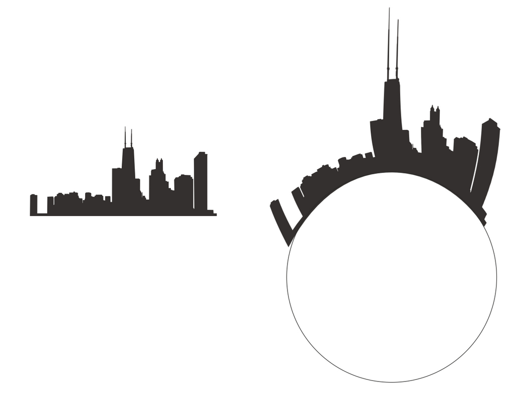

Witam. Potrzebuję ozdobny szlaczek złożony z krzywych (który jest w linii prostej) umieścić w środku czy na zewnątrz elipsy tak aby przybrał kształt elipsy. Dokładnie jak pisanie po okręgu.
Mam dwa obiekty obok siebie, zaznaczam szlaczek potem klikam na obwiednie oraz "utwórz obwiednie opartą na kształcie innego obiektu" pojawia się czarny trójkącik , klikam na elipsę i...owszem powstaje nowa elipsa ale wypełniona zdeformowanym szlaczkiem w pionie. Co muszę zrobić żeby pojawił się efekt z załącznika (rysunek pożyczam z wcześniejszego posta, niestety nie było tam wyjasnione jak osiągnąć taki efekt przy wykorzystaniu obwiedni).

W załączniku filmik
Mam nadzieję, że się przyda.

... inną metodą, aczkolwiek nieco upierdliwą w początkowej fazie, będzie użycie jakiegoś Font Creatora (np. firmy High-Logic)
Ładujemy do niego jakąś czcionkę (jakąkolwiek) , wstawiamy nowe znaki w postaci naszych rysunków w miejsce już istniejących liter (np. A B C itd) zapisujemy czcionkę pod nową nazwą i instalujemy w systemie.
Teraz piszemy coś nową czcionką używając jednej z przerobionych liter, po czym wystarczy skorzystać z narzędzia "Dopasuj tekst do ścieżki" i ... masz to co chcesz.
