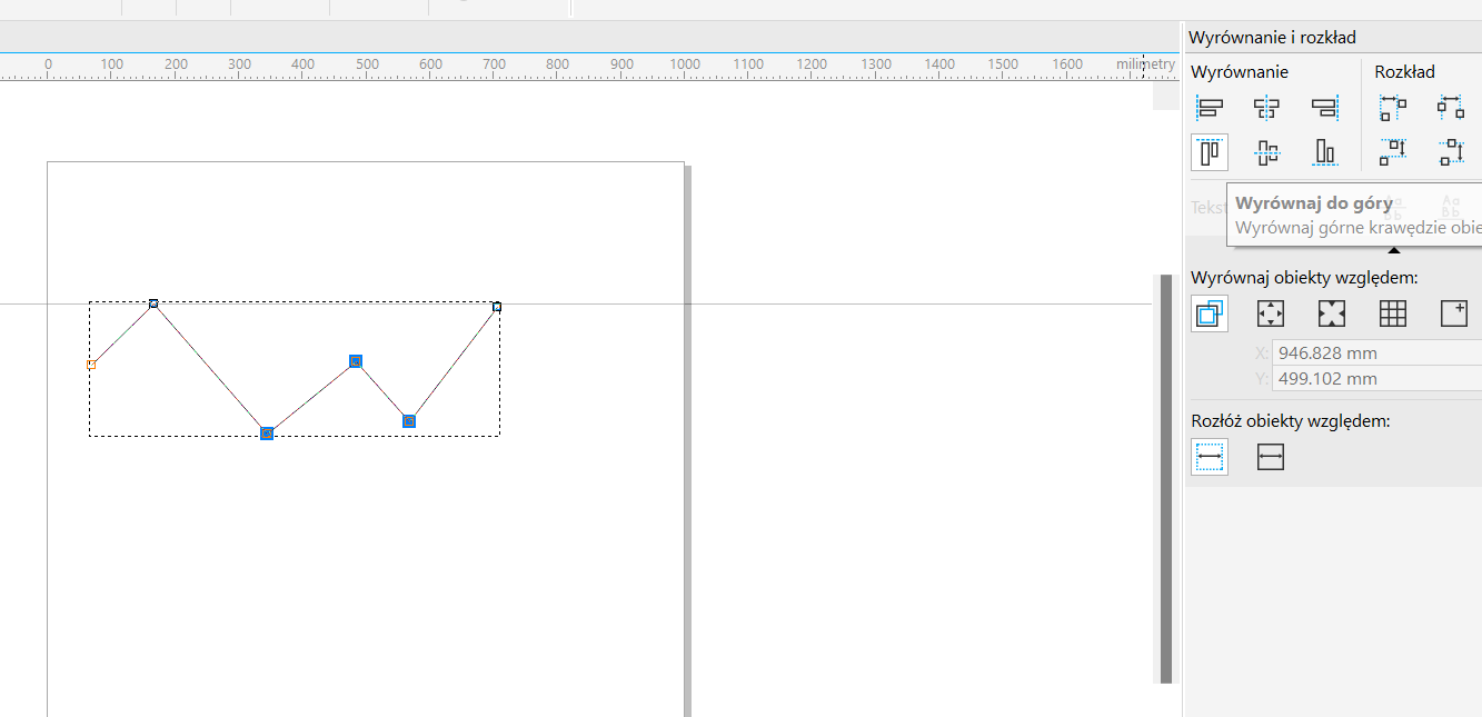

Tak się u mnie kończy wyrównanie do góry :-(

OK ... już wszystko jasne.
Otóż ... widocznie w Corelu X8 NIESTETY NADAL jest osobne narzędzie do wyrównywania węzłów, a osobne do wyrównywania obiektów.
W Corlelu 2020 już tak nie jest, czyli można wyrównać węzły jak i obiekty tym samym narzędziem wyrównania obiektów, czyli jeśli zaznaczymy obiekty, będą wyrównywane obiekty, a jeśli węzły, to węzły.
Mimo to, NADAL (HGW dlaczego) istnieje w wersji 2020 osobne narzędzie do wyrównania węzłów :)

Serdeczne dzięki za pomoc, ikonka od wyrównania węzłów była ukryta, teraz mam już OK.
